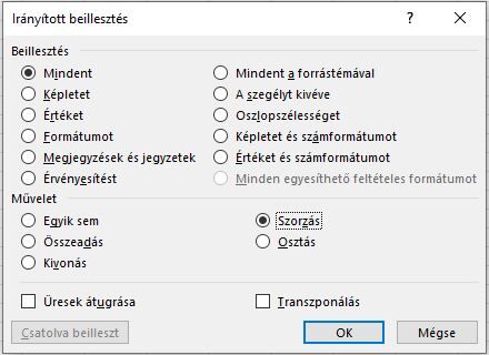

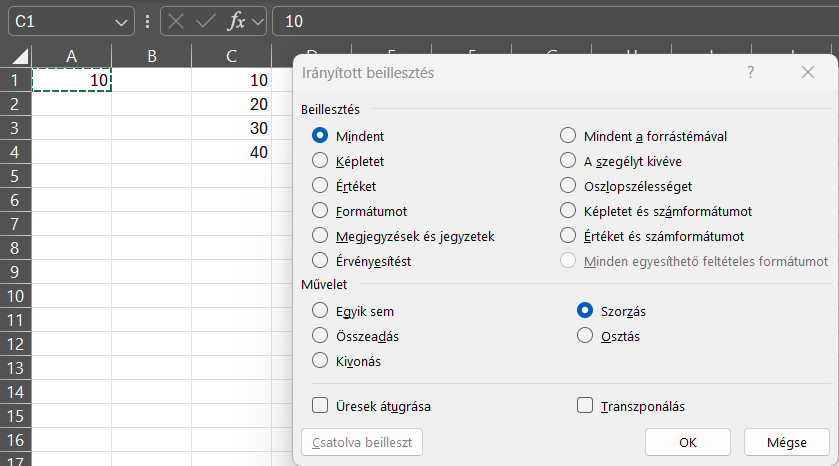

lanszelot
#52728
"+A1*(aktuális cella tartalma) - jelentése;
Ahol C1 cella értéke 24
+A1*24 -re valtozik a cella értéke
Ahol D1 cella értéke 47
+A1*47 -re valtozik a cella értéke
Stb."

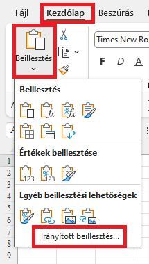

Erre kiváló az irányított beillesztés - szorzás =>ahogyan Delila írta az 52718#-ban. A tartományokat egyszerre is kijelölheted, összefüggőket egérrel simán, a külön-külön levőket egér és Ctrl -al.
DE: Ha változtatod az A1 értékét, akkor ismét meg kell csinálni ugyanezt. (Más kérdés, hogy honnan és hogyan kerül új érték a C1,D1 stb. cellákba előtte.)
Mivel nem írhatsz egy cellába értéket és képletet is egyszerre!!! Ha képlet volt és felülírod értékkel, a képleted elvész. EZ A SZABÁLY!
Az Excel annyit tud, amennyit itt leírtunk neked. Amit képlettel nem lehet megoldani, az makróval még megoldható.
Ennyi! Szerintem engedd el a problémát. Részemről elengedtem.

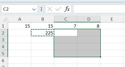

#52721

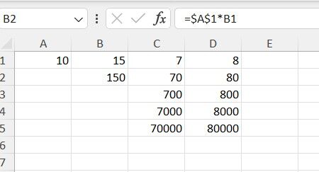

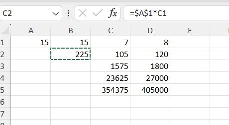

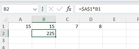

Most, hogy mégegyszer figyelmesen elolvastam amit írsz, az a válaszom, hogy ez így nem megoldható képlettel:
"Ugyanazt a képletet kellene hozzá adom különböző cellákhoz:
+A1x(aktuális cella tartalma)"
Egy adott cellába nem írhatsz olyan képletet, ami saját magára (aktuális cella!) hivatkozik. Ill. írhatsz, de az hibás eredményt, leginkább 0-t fog eredményezni.
Az A1 x aktuális cella eredményét egy harmadik cellába kell képletezned! Ezután a harmadik cella értéke automatikusan változik, akár az A1, akár az "aktuális cella" értékét változtatod meg.
A javaslat a következő:
Ez a kiindulás.
A következő lépés: B2 cellára Ctrl+C (másolás)
Utána kijelölöd ahova szeretnéd a képletet, pl. C2 : D5
Ezután Paste - Paste Special - Formulas Eredmény:
Ezután A1 cella értékét változtatom 10-re. Eredmény:
Ha ez így nem működik nálad, akkor szerintem mutasd be legalább képpel, mit szeretnél elérni, mert lehet, hogy félreértünk valamit.
Üdv. -

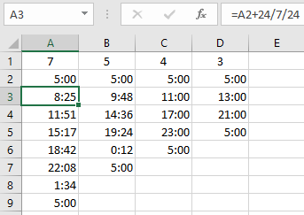

A lényeeg, hogy az excel a cella értékében egy számot tárol és dátumként formázza azokat az adatokat, amit dátumként, időként látsz. A szám értéke az a 1900. jauár 01. 0:00:00-től eltelt idő. 1 egész az 1 nap. Tehát 1 óra az 1/24, azaz 0,0416666. stb.
Ha egy dátumhoz házzáad 1-et, akkor az +1 nap. Ha két dátumot kivonsz egymásból, és az eredmény kereken 7, akkor a két dátum között pont 7 nap volt.
Ez alapján kell kialakítani, hogy mikor, milyen művletet kell megadni és/vagy mennyivel kell eltolnod a dátumot.
üdv, fg

#52001
A dátum/idő formátumban az egész szám (egész rész) mindig a napok számát jelenti és a tört rész az időt (órát,percet stb.).
Tehát ahogyan Karikari is írta 24/7 = 3,428571 , azaz 3 nap és 0,428571 pedig az idő.
Ha szögletes zárójeles időformátumot ( [ó]:pp:mm ) használsz, akkor pedig a 3 napot is átszámolja órába igy 3*24=72+ a törtrész adódik hozzá az eredeti idődhöz.
Üdv. -

#52001
5:00+(24/7) esetén a 24/7 nem 24 napot jelent. 5:00-t beírva (0,208333333), majd átformázva dátum formátumra az eredmény 1900.01.00 5:00 lesz, ha hozzáadod a 24/7-et (3,428571429), akkor pedig 1900.01.03 15:17 (0,208333333+3,428571429=3,636904762). Ebből a 3-at (egész számot) veszi napnak, a tört részt időnek (0,636904762=15:17:19).

A "jelenség" oka a cellaformátumban és az Excel dátum/idő ábrázolásában keresendő. A formátumkódokat magyarul fogom írni:
Az A4 cellád formátuma egyéni időformátum: ó:pp:mm
Az A5 cella "örökli" ezt a formátumot.
Az A6 cella független az előző formátumoktól, általános formátumú lesz.
Viszont az A7 cella ugyancsak "örökli" az A4 cella formátumát.
De akkor mi történik a 3,428571 (24/7) tel az A5 és A7 cellákban?
Itt jön képbe a dátum/idő ábrázolás.
Excelben ez is számként tárolódik, a számok egész része jelenti a napokat, a tört része pedig az időt. A napok az 1900. január 1 óta eltelt napok számát jelentik (1=1900.01.01 és így tovább). Az idő pedig a számok tört része.
Amikor időformátumot használunk az Excel egyszerűen figyelmen kívül hagyja - ó:pp:mm esetén - illetve átszámítja órákba - [ó]:pp:mm - a napokat.
Erről magad is meggyőződhetsz, ha a cellákra állva változtatod a cellák formátumát - általános, szám, dátum, egyéni idő a mutatott két formában.
Tehát nincs ebben semmi rendkívüli, ez az Excel normális működése.
Az a hab a tortán(!?), hogy amennyiben így írsz be egy cellába, hogy 5:00:00 akkor "magától" automatikusan idő formátumot ad az adott cellának.
Más rendetlenség is van, pl. írd be egy cellába 5.3 esetleg 5-3 és azonnal "rövid dátum" formátumban jelenik meg a cellában - a Windows beállításoknak megfelelően.
Üdv. -

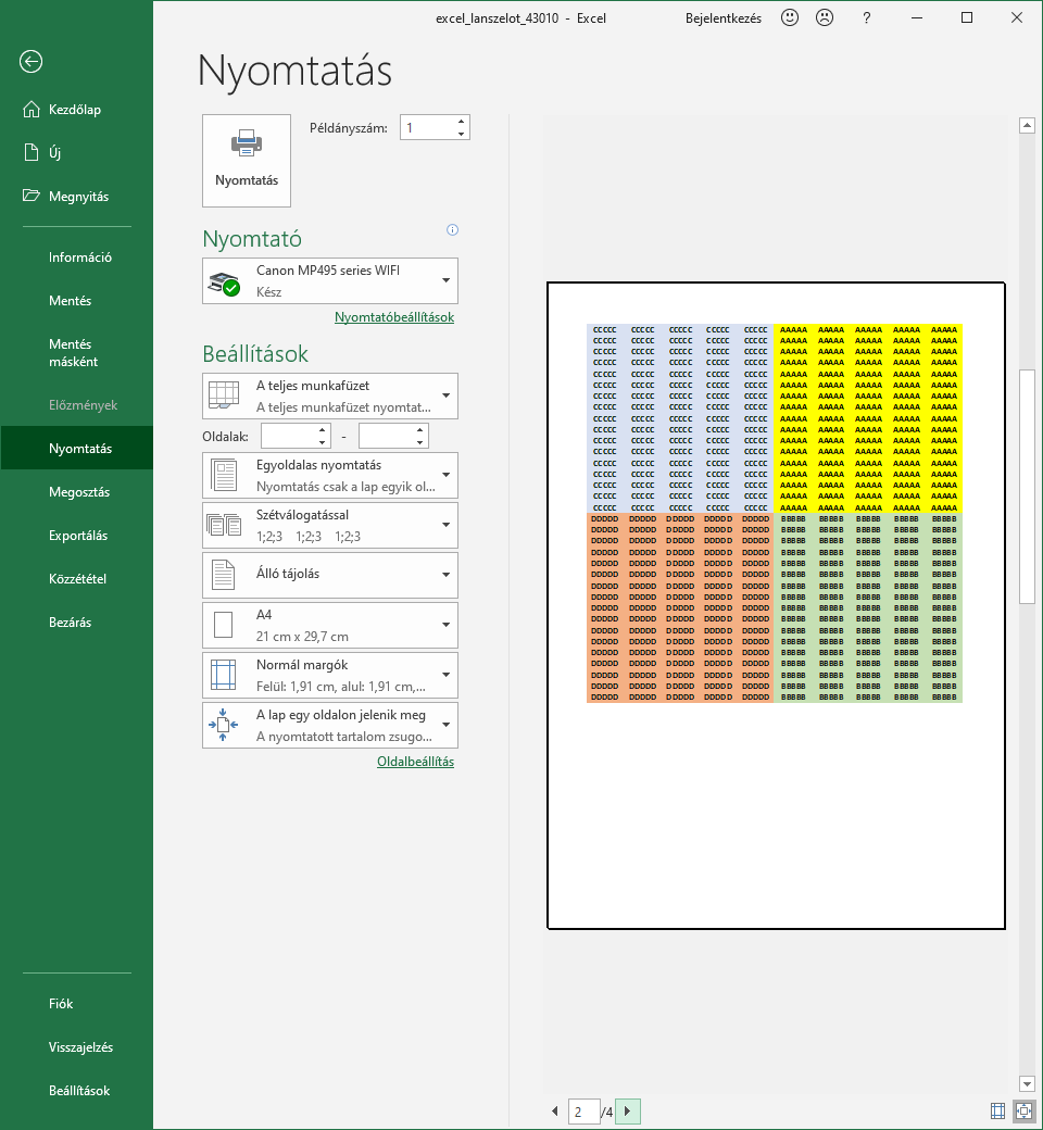

Az a leírás OpenOffice Writer-hez van, Excel-ben nincs ilyen külön "brossúra nyomtatás" opció...
Excelben "kicsit" körülményesebb megvalósítani, de talán ez megoldás lehet a számodra
1. A4-es papírméret mellett létrehozod az A6-os szegmenseket illetve minden egyes oldal egy új munkalapra kerüljön
2. Ellenőrződ az oldaltörést, hogy az csak is a kitöltött szegmensek területét fedje le. (Nyilván Te majd más cellaméreteket használsz, hogy az kiadja az A6 méretet, illetve margók stb beállítás, de utána az oldaltörést mindenképp ellenőrizd le)
3. A nyomtatási képen a képen látható opciók legyenek kiválasztva minden oldalon. (Amennyiben az első munkalapod kész van, minden beállítás passzol, akkor az újabb munkalapokat az első másolataként hozd létre, akkor nem kell a nyomtatási beállításokat minden oldalon beállítgatni) Munka2 munkalap
Nem tudom, ez hasznos-e a számodra, de talán igen...
