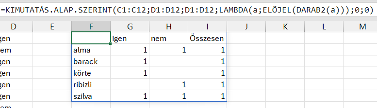

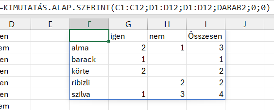

Szia,
Az én válaszom csak kb. 1 év múlva lesz hasznos, de azért bedobom most.
Az Excel tesztverziókban (insider változat) jópár újabb függvény van bevezetés/ismertetés alatt. Az egyik ilyen a PIVOTBY (magyarul KIMUTATÁS.ALAP.SZERINT), amellyel függvénnyel állítható elő egy kimutatás.Alapból egy ilyet fog létrehozni:
Ebben a képletben 4. paraméter (fent a DARAB2) a számítási függvény saját képletekkel is helyettesíthető. Az eredeti kérésben egy 1-est szeretnél látni, ezt egy saját képlettel el lehet érni:
LAMBDA(a;ELŐJEL(DARAB2(a)))

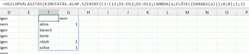

Nekünk csak az első és harmadik oszlopra van szükségünk, amelyet a CHOOSECOLS (magyarul OSZLOPVÁLASZTÁS) függvénnyel lehet megtenni.
A végső képlet:=OSZLOPVÁLASZTÁS(KIMUTATÁS.ALAP.SZERINT(C1:C12;D1:D12;D1:D12;LAMBDA(a;ELŐJEL(DARAB2(a)));0;0;1);1;3)

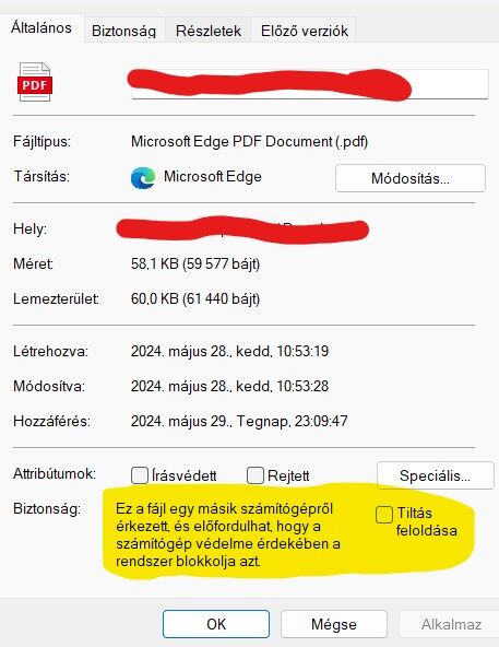

Az éppen aktuális fájl teljes nevét az ActiveWorkbook.Fullname utasítással tudod elérni, ezt tárolhatod egy változóban is akár.
Az elérési utat a Path, a rövid nevet a Name tulajdoság adja vissza.
Amikor megnyitsz egy fájlt, akkor az lesz az aktív, tehát megnyitás után le tudod kérdezni a tulajdonságait. Nem kell a Cella függvény hozzá, de abból is megkaphatod az értéket:
Range("A1").TEXT utasítás a cellában ténylegesen megjelenő szöveget (nem a képletet!) adja vissza.
A makrók miatti figyelmeztetéseket szerintem úgy tudod elkerülni, ha engedélyezed a makrókat. Ezen felül vagy inkább ezzel együtt a fájlkezelőben a fájl nevén jobb egérgombbal kattintva, a tulajdonságot kiválasztva alul a Biztonság részben bepipálod a Tiltás felodása négyzetet.
Makróból szerintem az okézás nem megy.
