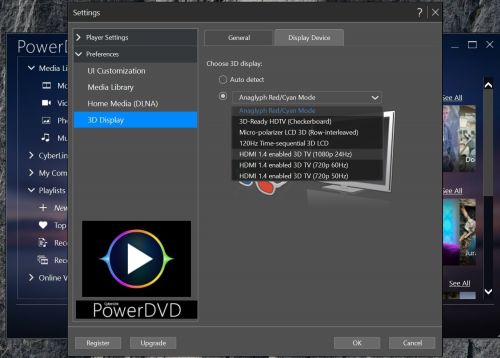

Hi, az alábbi filmmel próbáltam ki a BD3D-t N3150 alatt:
- Poltergeist.2015.TC.3D.Custom.DTS-HD.7.1.Hun-HDBalek ~ 40gb isoAmit tapasztaltam:
- Win10, majd daemonba betöltöttem, powerDVD-nél betallóztam és indítottam, akadt mint állat a kép, de egy idő után 5 mp-ig jó lett. Majom annyi, néztem proci használatot 25-40% szóval azzal nem lehet gond, viszont amivel gond van az nálam a hálózat.
