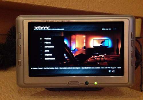

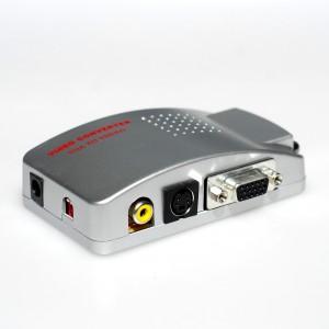

Tegnap szeretem volna választ kapni a kérdésemre,de gondolom nem tudtatok segíteni.
Így most én válaszolok rá hátha másnak is szüksége lenne egy kis "segéd monitorra" projektor ill.lcd mellé.Szóval megjött a mai napon a csomag és igen működik az elgondolásom.
Ezzel az átalakítóval sikerült az alaplapom VGA kimenetére rárakni ezt a kis "7 lcd-t.
Úgyhogy most már elegedet vagyok.
A lényeges dolgok látszanak rajta ,sajnos csak 400x280 felbontása. -

Szép napot!
Lenne egy kérdésem az urakhoz.
Elkészült a HTPC-m amiről szeretnék egy leírást is közölni itt az oldalon.
Az alaplap amit használtam az Asrock FM2A85X EXTREME4-M lett.Amit majd egy projektorra kötnék HDMI-n.
Ez eddig rendben is van.
A gép mellet van jelenleg egy 7" kis LCD tv video kompozit bemenettel.
Azon gondolkoztam ,hogy az alaplapon VGA kimenetét egy ilyen konverterre kötném.Így a projektor bekapcsolás nélkül is használhatnám az XBMC-t az lcd tv-n igaz csak 800x600 ,de az mp3 keresésre ideális lenne.
Szerintetek működne a dolog ???
