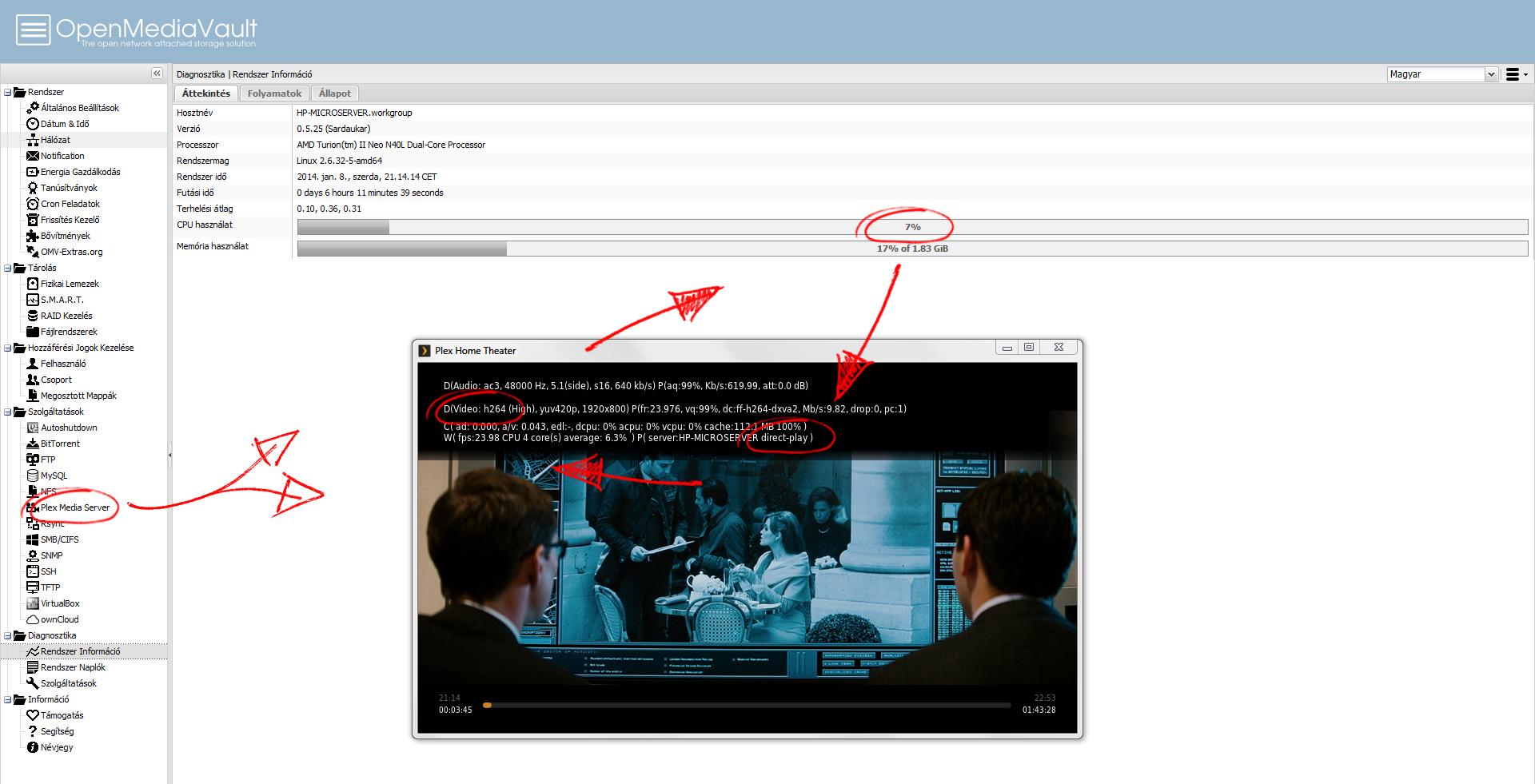

HP ProLiant N40L - Open Media Vault Op. rendszer. Igen ez így egy NAS. Nem használom HTPC-ként csak NAS feladatokat lát el, nincs asztali lejátszóm, htpc-t szolgál ki...
SD filmek/720p sorozatokat kb. 40-70% cpu terheléssel stream-el egy 1080p-s 20+ GB-os nagy bitrátás filmet 90%< streamel a plex server.

hát itt sokaknak volt dolga brazos alapú htpc-vel és még senkinek nem volt komolyabb gondja a játszással. Tuti elég a brazos a full HD-hez is, lanon bellül 1000%. A real time kódolás az meg erős(ebb) hardvert igényel.
(tudom hogy a server nem lejátszó, azért is írtam hogy nálam is az terhelt ha kódolt)
Valami akkor ott rosszul van mert helyi hálózaton nem kéne kódolnia a filmeket, miért is kéne tök felesleges. Sem plex playerrel sem xbmc-vel.Azért nem értem miért kell a kettő mert ha van egy plex servered akkor ahhoz használhatod a plex kliens-t és akkor felesleges az xbmc, a kettő kvázi ugyan azt tudja.(bár az xbmc sokkal jobb szerintem)
Helyi hálón csak simán egy NFS vagy SMB/CIFS megosztás kell és nem fog terhelni semmit sem.
Ha meg feltétlen kell a Plex hogy bárhol a világban nézhesd a cuccaidat akkor meg terhelni fog a stream. -

Most akkor Plex vagy Xbmc? Ha plex és nem lanon megy akkor stream-el és kódol azért 100% a cpu.
Próbáltam Plex szervert és nekem is mocskosul terhelte az N40L-t a streaming....
Lan-on bellül nem kéne kódolnia.
Viszont ha Plex akkor meg minek az xbmc. vagy fordítva. Nem értemHa kell a stream szolgáltatás hogy bárhol neten keresztül elérd a filmeid akkor Plex ha nem kell akkor Xbmc szerintem... A kettő együtt felesleges.
