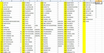

Most egy kicsit elbizonytalanodtam, mert nagyon sok csatornat megtalal,(kb 600) meg olyanokat is amiket szabadon lehet fogni, de megsem latom. Amiket irtal mind latom.
ami fontos lenne az a Sat1, Pro7, Rtl, Rtl2 es ezeket sem HD-ben sem sehogy nem latom.
Lenyeges-e pl.:hogy amikor a tv megtalalja a muholdat akkor Astra F-M-et ir ki?A Upc-nel meg ugy ertettem, hogy ha a TV DVB-S tunerjet hasznalom akkor homalyos a kepe azaz semmivel sem szebb mint ha a philips belterirol neznem... Ezt nem tudom miert lehet kabel hiba vagy valami mast kell allitanom..?
Koszi a segitseged !!!
