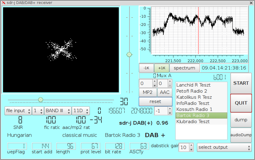

Linux és DAB rtl2832u-val: Az SDR-J [link] fejlesztőjével levelezve sikerült megoldani, hogy a magyar DAB állomások neve és egyéb információi is megjelenjenek, eddig csak a 0-ás karakterkészletet tudta kezelni a program, a magyar DAB pedig a 15-öst használja. Talán az új verzióban már alapból elérhető lesz ez, most egy patch kell hozzá. Az új fftw verzióval (3.3.4-1) a programhibák is megszűntek. Fontos, hogy jobb oldalt alul a "dabstick-gain" a tuner "hardver" erősítőjét állítja, a szoftveres erősítő a felső baloldali kereszt ábra alatti vízszintes csúszka. Nem kizárt, hogy a túl nagyra vett hardveres erősítés miatt ment tönkre néhány nap alatt a nemrég rendelt tuner.
A másik lehetséges DAB megoldás linuxra: [link], ami Wine-on keresztül lehetővé teszi Windows-os DAB alkalmazás futtatását egy DLL helyettesítésével. A telepítő elakadt nálam, mert a terratec ftp nem ment, de innen letölthető a WIndows DAB alkalmazás: [link]. A NOXON DAB Stick-et kell kiválasztani és utána a Mediaplayer Setup letöltést. Így a dab_install.sh-t is módosítani kellett egy kicsit, de végül a telepítés sikeres volt. Kipróbálni igazából nem tudtam, mert csak bedugott és működő rtl2832u tunerrel hajlandó elindulni a program, de a wine programkönyvtárban felül lett írva az RTL283XACCESS.DLL. -

Én is ebből használok (hármat is), de nekem nem kellett semmi modul - igaz Ubuntu 14.04 3.13.0 kernellel.
FM/DAB részt még nem próbáltam, de majd holnap lehet rápróbálok. Országos szórású ez is? Kell hozzá valamilyen másmilyen antenna (teljesen sík vagyok ehhez, kb annyit tudok, hogy micsoda ez, többet nem)?
