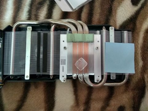

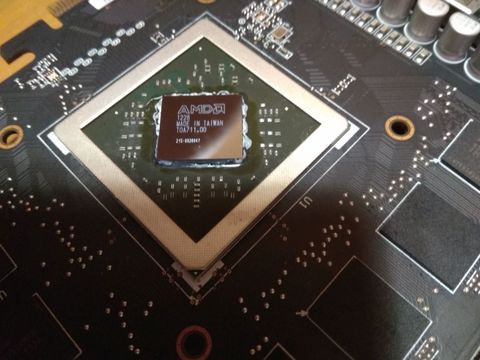

Nos leszedtem a gpu-ról a ezt a thermo lapkát.. nem volt szép állapotban.. mindegy, nem is erre találták ki, csak az eredeti megoldást szerettük volna reprodukálni egy viszonylag béna kísérlettel.
Vettem végül az említett Thermal Grizzly Kryonaut pasztából, és a GPU alapos megtisztítása után bekentem ezzel az új anyaggal. Tapasztalat: gép indítást követően a benchmark remek értékeket produkál, és az általad említett low3d jelenség sem jelentkezik, tehát a hirtelen nagyon magas majd 60 fokon stabilizálódó hőmérséklet, és a feleződő/harmadolódó fps sem. Viszont néhány perc alatt szépen megfő a kártya. A szememet eltakarva hunyorogva néztem ahogy szép lassan ballag felfelé a hőmérséklet, majd 96 fok körül fekete kép/fagyás. Utána egy ideig nem is adott képet a VGA. Pár perc pihi után már jó volt, terhelés nélkül tudom használni.
Ezek szerint mégis számít hogy az a réteg ami átadja a hőt a bordának mekkora, és lehet az elméletem is helyes, miszerint gyárilag nem véletlen volt a képen látható 3 sávot lefedő nagyságú fém lapka rajta.
Mit tegyek? Vízhűtést nem fogok venni egy több éves kártyára, viszont nagyon sajnálnám ha így maradna, hiszen jóval többre képes, és korábban nem volt ilyen probléma, csak hát annak a gyári rétegnek a levakarása nem volt jó ötlet...
Hol csinálják meg ezt nekem ebben nagyon jártas emberek? Valami hivatásos tunerek/overclockerek?

Bocsánat lehet hogy félreérthetően fogalmaztam. Jól mondod, gyárilag ilyen kis gap padok vannak több helyen, azokat nem is bántották. Magáról a GPU-ról szedték le a hővezető réteget, pontosabban nem is azon volt hanem a bordán, ami akkora volt, hogy a 3 pipe sávját lefedte, és abba volt "belenyomva" a GPU (elképzelhető hogy ez valami vékony fém réteg volt, kenődött kicsit de nagyon masszív volt). Na ezt szedték le és helyettesítették pasztával akkora felületen amekkora a GPU, tehát az igazán csak 1 pipe-hoz ért hozzá. Amikor ez megtörtént nem az a jelenség volt amit leírtam, hanem 1 perc benchmark után megfagyott/kikapcsolt a gép. Ezt orvosolandó egy vékony (ha jól tudom 0,5-ös) gap egy kb akkora felületen lett ráapplikálva, mint amekkora az eredeti anyag volt. Ez már a 3 pipe-hoz is hozzá ér és nincs kikapcsolás/megfagyás. Van helyette a leírt jelenség.
Mindent értek, 2 napnyi gúvadt szemmel guglizás után én is hasonló megfejtésre jutottam, de szerettem volna ha valaki megerősít. Akkor már csak egy kérdés maradt: mi az az anyag, amivel meg tudom oldani a GPU hűtését? Gondoltam a thermal grizzly kryonaut pasztára, de annyira kezdő vagyok ebben a témában, hogy nagyon megköszönném ha javasolnátok valami szuper cuccot. Aztán még mellékágon kérdés, hogy a bordára mekkora felületen kell ezt majd felvinnem, hogy mindhárom pipe-hoz hozzáérjen, de máshoz ne, mert ha jól tudom ezek a komolyabb paszták vezetők, tehát könnyen lehet nagyot hibázni.
ja és kérlek nézzétek el ha sületlenségeket beszélek, tényleg kezdő vagyok hardver terén..
