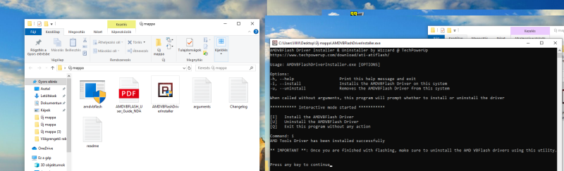

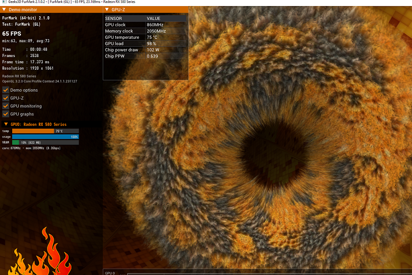

ha esetleg tudsz küldeni bioszt lehet kiprobálnám,bár az is egy másik kérdés hogy ami tiedel megy az az enyémen is?a kártyák türö képesége lehet nem egyforma
de egy dolog biztos hogy ez az 1200mhz-es profil be kék halálozik egy idö után furmarkal tehát az hogy milyen alul feszelés van attol is függ hogy mivel akarja használni az ember,mert ugye játék közbe meg nem volt gond
bár a kék halál lehet a ram miat volt mert 2400mhz en van automatikusan de a lap 2133mhz-et bir és ezen még kisérletezek,mert ugye automatikusan rakta nagyobra
Leone743
tasiadam #88805 üzenetére
amit most probáltam ki 1120mhz-es
amit edig használtam az 1200mhztehát az 1200mhz-es marad és a másikra meg rá rakom a gyárit
ez amugy tetszik mert ha csak starcraft 2-özök kizárolag vagy nem is játszok akor elég csak át kapcsolni és máris sporolok energiát,és még szét se kell szednia gépet betudok nyulni,amugy meg át küldeném ezt a 1200mhz-es bioszt de nem tudom hogy kell fájlt küldeni mert jó volna ha megnéznéd
Leone743
tasiadam #88798 üzenetére
nincs rá szükség hogy át küldjem mert sikerült elérnem akitöl vetem és azt mondta hogy a kiseb fogyasztás miat le let butitva mert csak fortnite-al volt használva
a kérdés csak anyi hogy melyik bioszt rakjam rá majd ha valamikor úgy döntök?

Termal limit közelében van eléggé, ami kicsit fura 3db 2300 venti mellett. Mindenesetre többi tesztben 1.05V fölé mentek a karik időnként, de akkor se nagyon mentek 2000GHz-re. Szóval lehet kicsit el van állítva tényleg az a curve. Kb az tűnik normálisnak amennyivel lentebb van húzva.
