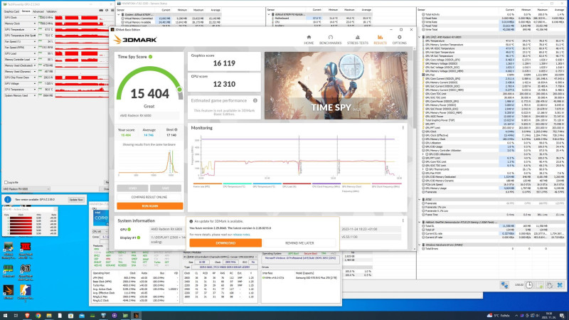

Némi problémával nézek szembe. Vettem az alzánál egy felbontott XFX 6800 videokártyát.
Kipróbáltam, minden szuper, szuperhalk, fan stopos, gyors.
Aztán rájöttem, hogy ez valószínűleg a silent bios és gondoltam kipróbálom a performance biost is. Átkapcsoltam és bekapcsoltam a gépet.
Ez nem fan stopos. A teljesítmény pedig siralmas, 1170MHz-ig megy csak.
Letöltöttem GPU-Z-vel a bios fájlokat, illetve megpróbáltam feltölteni vele Techpowerupra, de már mutatott egyezést az oldalra korábban mások által feltöltött romokkal.
Le is töltöttem azt, amelyikra azt mondta a GPU-Z, hogy egyezik a performance romommal, és TotalCommanderrel összehasonlíttattam a két fájlt, azt írja egyezik.
Megnyitottam MPT-vel a jó és a rossz bios fájlt, a fan részt leszámítva egyezőnek tűnnek.
Egyszerűen nem értem, mi lehet a különbség? Mitől nem működik jól az egyikkel és rosszul a másikkal, ha majdnem ugyan az?
A kártyával lenne valami? Vagy ez nem is gyári hanem valami mókolt bányász bios akar lenni?
Töltsek le Techpowerupról egy másik biost és flasheljem fel? Amúgy mivel kell flashelni? Meg olyat lehet, hogy bebootolok a jó biosszal, átváltom a kapcsolót és flashelek? Akkor a rosszat írja fölül? -

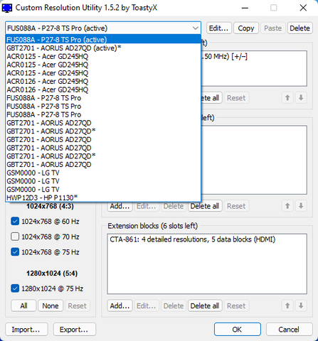

3 monitorom van, egy CRT (hobbi) és 2db 1440p.
A CRT (DSUB) és a Fujitsu (HDMI) ha kikapcsolom, csak megszűnik a kép és ennyi. Továbbra is kapja a képet a géptől.
A Gigabyte (DP) viszont le is csatlakozik a gépről, átrendeződik az asztal, ami azon volt tartalom az átvándorol egy másik monitorra, és mikor visszakapcsolom még villog vagy 5-öt mire helyreáll a rend.
Ez borzasztó idegesítő. Mi okozhatja ezt? -

Érdekes jelenséggel állok szemben.
Már a multkor is tapasztaltam hogy kb szabályosan másodpercenként van egy stutter játék közben, gyakorlatilag megáll a kép egy pillanatra (rtss-sel monitorozom, a szinte vizszintes csikból van mindig 1 függőleges megzuhanás).
2db 1440p monitorom van, egy gamer 144Hz és egy irodai 60Hz.
Mindkettő rá van kötve az asztali gépre és a céges laptop dokkolóra is.
Tegnap az egyik monitoron ment a játék az asztali gépről, a másik a laptopra volt átkapcsolva.
Csinálta ezt afent leírt jelenséget.
Mikor a másodlagos monitort visszváltottam az asztali gépre, megszűnt a jelenség.
Mi okozhatja ezt?Ja nvidia 3070ti, win11, mindkét gépre az elsődleges monitora DP-n van kötve, a másodlagos HDMI-n, csak a dokkolóra átalakítóval mert azon nincs hdmi kimenet.

Nincs általános Nvidia vagy DSR topik ezért beírom ide a küzdelmemet az Nvidia supporttal. Mit magyarázok rosszul?
Customer By CSS Web (- -) (08/07/2021 10:50 PM)
Hello, I have an 1440p 144Hz monitor (Aorus AD27QD) which can handle 4K input (for consoles, for example). Therefore base resolution for nVidia DSR is 4K, not 1440p.
I can't choose any DSR resolution between 1440p and 2160p, what I would like to do.
How could I change this behaviour, and get for example 3413x1920?
I don't need 4K input from PC, it can be removed.
Thank youResponse By Email (Alex) (08/08/2021 01:59 PM)
Hello
Thank you for contacting NVIDIA Customer Care.
My name is Alex, and I will be assisting you further with the issue you are experiencing.
From the e-mail, I understand that you would like to have your 1440p display use dsr to display 3413x1920.
I apologize for any inconvenience this may have caused, please be assured that I will do my best to help you.
Kindly follow the below steps -
Open nvidia control panel
got to manage 3d settings
and on the right click on dsr and choose 1.78 times native it should provide 3413x1920
Let us know if you need further help.
Best Regards
Alex
Nvidia Customer careCustomer By CSS Email (- -) (08/10/2021 12:41 PM
Dear Alex,
Sorry for my late reply.
Thank you for your answer, but I exactly know how to use DSR in normal circumstances, I used it in my previous monitors without problem.
My problem is special: my 1440p 144Hz monitor (gigabyte aorus ad27qd) has an extra function, it is capable to receive 4k 60Hz input. This is not the native resolution of the screen panel, the monitor downscales it to 1440p.
Nvidia driver sees this resolution as the maximum resolution of the monitor, and therefor this is the base resolution and refresh rate for DSR, so when I set 2.25x DSR it will be 5760x3240 and 60Hz.
I can't use DSR relative to my native 1440p resolution and 144Hz refresh rate.
What could I do, to make DSR base resolution the 1440p 144Hz?
Should I somehow delete this resolution from EDID with CRU?
Could Nvidia maybe include a function to choose the base resolution and refresh rate for DSR?
Thank you.
Tamas
Response By Email (Syed) (08/11/2021 12:52 PM)Hello,
Thank you for the update. So, the DSR cannot scale more than 8K resolution.
So, any DSR resolution that will be calculated more than 8k, will not be considered. It can scale upto max if 8k only.Date Last Updated: 08/11/2021 12:52 PM
Hello,
Thank you for trying to help me.
Excuse me, but do I not speak english or what is the reason for this serious misunderstanding?
I don't want to use resolutions above 8k
I want to use resolutions between 1440p and 4k, but I can only go ABOVE 4K with dsr.
I have an 1440p monitor.
It has a 4k input receiving function
DSR thinks it's a 4k monitor.
I just want to use it as a normal 1440p monitor.
That's my problem. -

Gigabyte Aorus AD27QD monitorom van, ami a natív 2560x1440@144Hz felbontásán kívül tud fogadni 4K@60Hz jelet is (pl ha olyan konzolra kötném ami tud 4K-t, de 1440p-t nem).
Namost bekapcsoltam a DSR-t, igen ám, de nem az 1440p 144Hz többszöröseit adta hozzá mint választható szuperfelbontások, hanem a 4K@60Hz-nek. Mit tehetnék, hogy jól értelmezze az nvidia, melyik a natív felbontása? Egy egészéges 1,5-2x felbontást szeretnék élsimítás gyanánt beállítani (pl GTA V-ben rosszul optimalizált az MSAA de a saját supersamplingje meg nem olyan jó minőségű mint az nvidia dsr-je)
Ja, persze a nagy frekvencia is kéne. -
