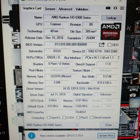

Esetleg van ötletetek hogy a gépem miért nem látja a radon HD7970!?!?!?!
Táp elég neki. 600W
Már a kezdetén sem ad képet. Gép nem látja! driverrel sem! Meg néztem az integrált vga karin keresztűl.
Sérülés, bármi égés, stb... nyoma sincs a kártyán!! Makulátlan! szét szedtem meg néztem! még csak szines alkatrész sincs.. pl: nagy hő-től!.. :S Elő életéről nem tudok semmit. :/

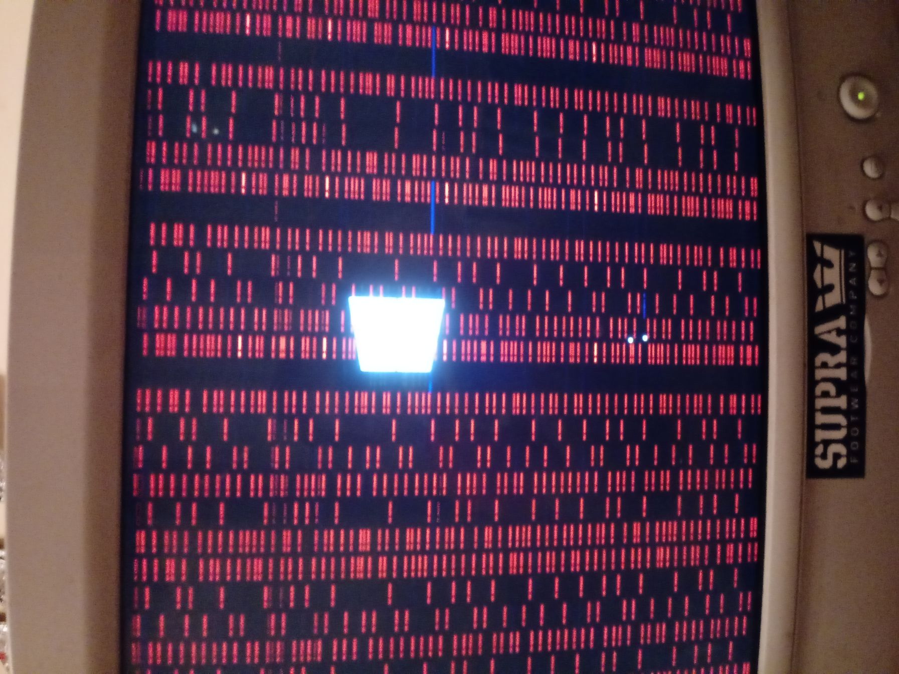

SEGÍTSÉG Skacok!
Sapphire HD 4870 512mb 256bit Gddr5Boot-nál fehér vízszintes csíkok. kb 5mm távolságra egymás alatt.
Majd WINDOWS feliratnál már 2 2cm széles függőleges csík jön elő!
TAKARÍTVA, ÚJRA PASZTÁZVA... eddig a fiókban pihent de most elő vettem h rá nézzek!
Jelzem képet ad a vga látszólag semmi baja. csak ne lenne ez a fura csíkozódás! ötletek??? -
