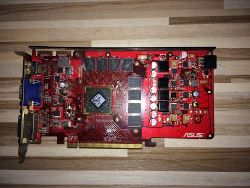

Van egy HD 4770-em aminek az a tünete, hogy néha indul vele a gép, akkor minden rendben, néha viszont már a bekapcs gomb megnyomásától sem ad képet. Nem tudok a múltjáról, a VRM-en vannak csúnya nyomok, talán mintha még rá is ömlött volna valami.
Javítható ez, vagy lehet vele valamit kezdeni? Sajnálnám kidobni, mert amikor elindul akkor úgy tűnik, hogy GPU+MEM tökéletes, csak néha nem akar menni.
