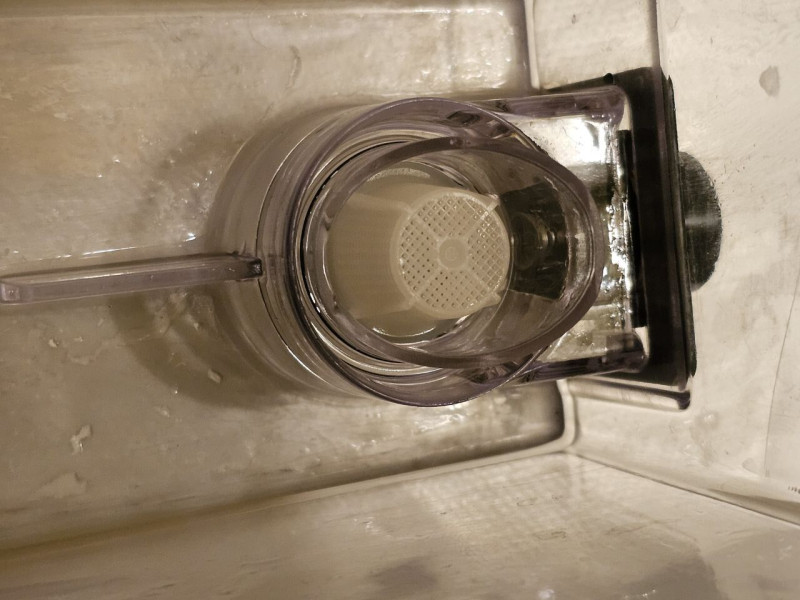

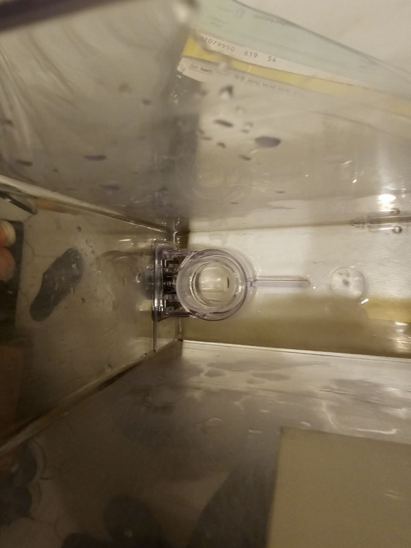

Visszamentem ma az üzletbe, ahol vettem még nyáron a gépet meg tegnap a szűrőt.
Nem jót adtak, gyárilag hiába az kell hozzá amit vettem nem jó, csak a philips.
Szerencsére csak különbözetet kellett fizetnem, majd 8.000Ft a philips.... -

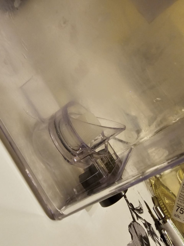

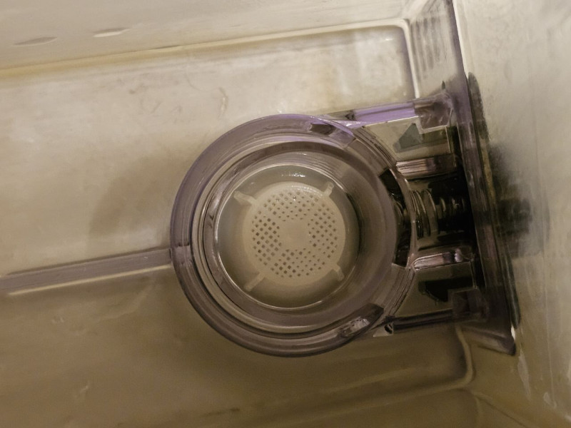

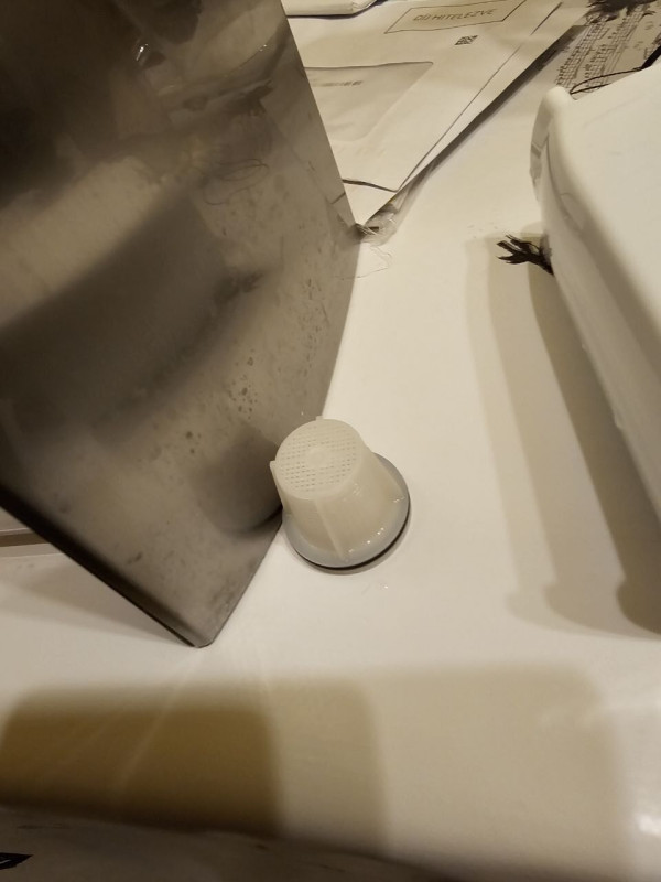

Dave Crank
Dr. Szilikát #10373 üzenetére
Gondolom a szűrő ezen részét nem kellene, hogy átszakítsa, ami a képen látszik.

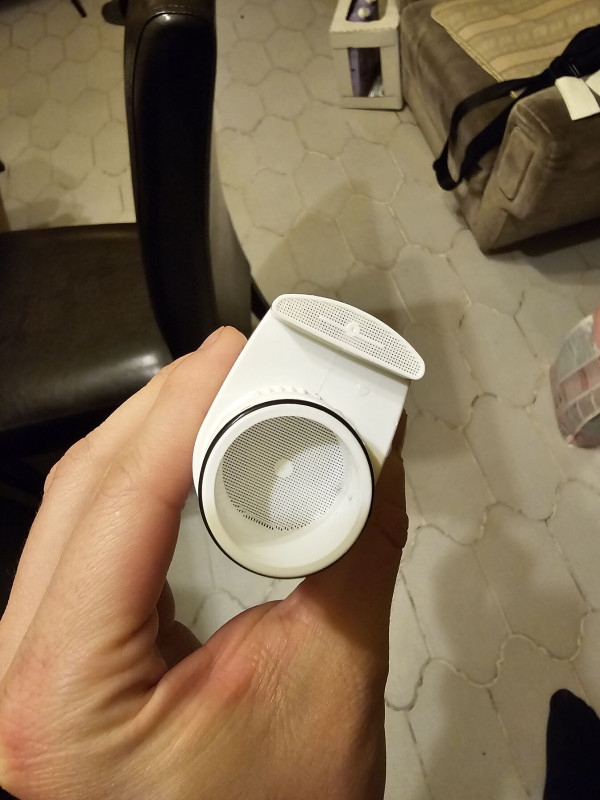

Dave Crank
Dr. Szilikát #10371 üzenetére
Így tudtam kivenni:
Az a kimagasló rész ott maradt.

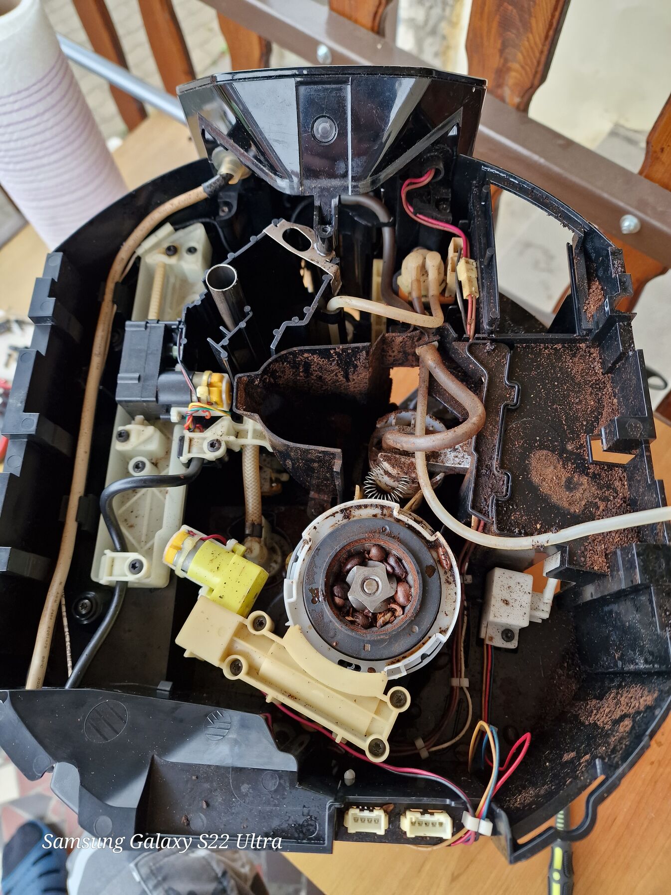

Nagya21
Dr. Szilikát #9993 üzenetére
Melittát csináltam az Zasszony uncsitesójának, mert kv helyett vizes zaccot csinált csak(tömítéscserék voltak), de eléggé szétkellet kapnom.....
A főzőegységen látszik is mi volt a hiba, a nagy O gyürüből hiányzott egy darab.....
De mivel vettem javítókészletet, cseréltem minden O gyürüt amit értem.....
De végül jó lett, de eléggé bonyeg a főző egysége.
Üdv Nagya -

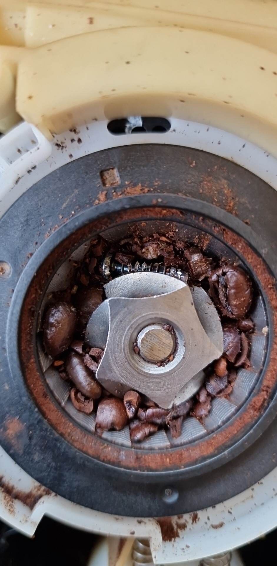

Dr. Szilikát #9227 üzenetére
A régi Jura kávégépemnél küzdöttem az őrlési finomsággal. Ott is az őrlési időt nézte a gép. Gyenge kávéhoz kisebb őrlési idő, erősebbhez több.
Ha durvára hagytam, nagy pogácsa lett, de a durva őrölés miatt nem lett olyan erős, hiába volt nagy a pogácsa. Ha finomabbra állítottam, akkor meg hiába tudott több aroma kioldódni a kávéból, a kis pogácsa miatt nem lett erősebb. Ráadásul ugye le kellett főzni 2-3 adagot, hogy érezni lehessen a hatását. Valamennyire sikerült beállítanom, de a mostani új Philips gépem sokkal jobb kávét főz. -
Köszönöm a szakszerű válaszodat.
Philips a masina és kézzel állítható a daráló.
Gondolom azért van gyárilag a 6-os fokozaton, mert az egy közepes szint. -

Dr. Szilikát #8740 üzenetére
Köszi, végül nem volt durván letapadva, a kés "élei" között volt egy kis letapadás, szétkaptam, összeraktam, kicsit tartottam tőle, de jó lett.
Lehet túl nedves volt a kávébab, pedig légmentesen próbáljuk zárni azért.
Most jó lett, így az első dühöm elszállt az első kávé után -

szkutyi
Dr. Szilikát #8661 üzenetére
Köszi.kovetkezo szerviznél megpróbálom...totál szét kell bontani hogy ki szedjem a darálót...nincs kedveeem.xd
szkutyi
Dr. Szilikát #8657 üzenetére
szkutyi
Dr. Szilikát #8653 üzenetére
De amúgy nekem.az a baj hogy maga a kávé szemek nem jutnak le a darálóhoz...
De van egy jobb képem is, csak kicsit szégyellem...xd [kép]
szkutyi

Dr. Szilikát #8370 üzenetére
Na megvolt a reggeli kávé, ez már tuti finom őrlemény, és hát...fura...50ml kb 50ml tejjel, teljesen más íz, majdnem hogy nem ízlett...lehet ennek az oka a tshibo family kávé ami a 15 top listán 14. Lett....
szkutyi
Áhá köszi.hat most át állítottam a szerviz menüben finom-ra holnapra kiszárad az őrlemény és le fotozom.illetve iszok reggel egy kv-t.
szkutyi
Dr. Szilikát #8362 üzenetére
Na főztem egyet kíváncsiságból a bolti őrölt kv-val...hát sokkal erősebb lett és a pogácsa is határozottan erősen egyben maradt!
szkutyi
Nem szerintem sincs benne a mikrokapcsolo..használtan vettem, rengeteget főzött már le ez a gép, de sztem 100 eurót megért....
A darálót szerintem délután szétszedem és allitok rajta....elég egy kettő állást állítani rajta?vagy mehet többet? -
