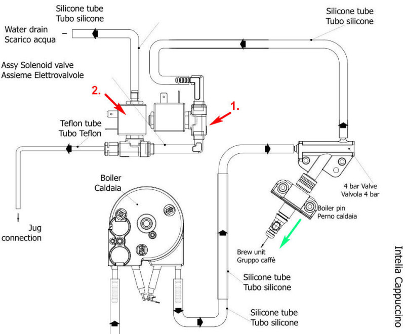

Többféle megoldást alkalmaznak, ez valószínűleg a 4 báros áteresztő szeleppel megvalósított rendszer.
Főzés vagy öblítés közben a 1. mágnesszelep zárva marad, ilyenkor a víz a 4 báros szelepet leküzdve a főzőegység felé kényszerül, miután a vízpumpa annál erősebb. Gőzölésnél a bojler magasabb fokra fűt és az 1. szelep nyit, így arrafelé halad a gőz.
Ha feltételezzük, hogy a 4 báros szelep nálad rendben van, ennek ellenére feszegeti a gőznyomás, azt okozhatja a vízköves bojlereknél (lakásokban is) tapasztalható jelenség.
A vízkő rosszabbul vezeti a hőt, de ahol a víz a fémmel érintkezik, gőzfejlődés állhat elő. Ideális esetben a spirálcsőben haladó víz kiegyenlítetten veszi át a hőt (kvázi hűti a csövet), a vízkövesedés ebbe viszont belezavarhat.
Nálad a pipán is látszik némi lerakódás. Nem tudom, milyen vizet használsz, de a vízkő akkor is kiválik, ha csak áll a bojlerben sokáig.
Lehetne elvben hibás a 4 báros szelep is, de voltaképpen kénytelen is engedni, ha annál nagyobb nyomás áll elő. Az is valószínű, hogy a nyomást a szoftver elengedi az 1. szelep meghúzatásával, de feszültség nélkül visszaáll alaphelyzetbe (zár).
