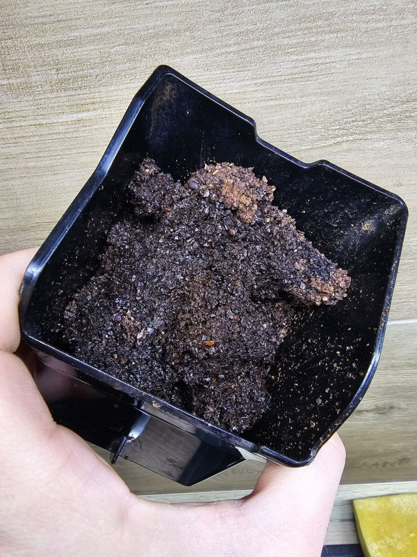

Ha túl kevés az őrlemény, a maradék helyet víz tölti ki a főzőkamrában, így nem lesz szilárd végtermék és azzal együtt a folyadékot is lenyomja végül a zaccfiókba.
Saeco főzőkamra méréseim szerint 13-18 mm között között képes rugalmasan tágulni, vagyis 13 mm-nél összébb nem megy. Ha azt nem tölti ki rendesen az őrlemény, nem jó a minőség általában.
Dr. Szilikát
Beni2360 #13449 üzenetére
A szokásos, a gép ezt érzékeli (hogy túl könnyen jár a hajtómotor) és néhány ciklus alatt lassan növeli a beőrölt fordulatok számát. Hacsak nem szorul a főzőegység, ami félrevezetheti a processzort. A szemcseméret manuális növelése szintén növeli a kamra telítését, úgy egy fordulat alatt többet hány bele az őrlő.

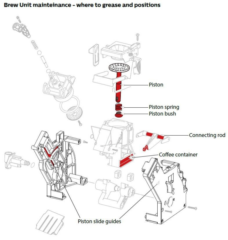

Szia! Hát ilyen, csak itt bent kell hagyni a főzőegységben a rugót meg a kerámia pöcköt alatta. Esetleg kicserélni a kerámia pöcköt is üveggolyóra.
Xsmall-nál leginkább ez a fontos ha használtan veszed, vagy eladod: How to clean SAECO Xsmall Coffee Dispenser -
