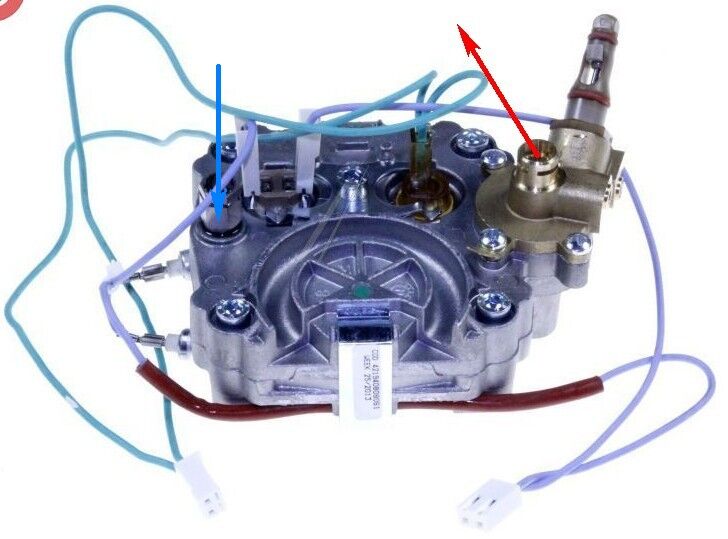

jocoka75 #10076 üzenetére
Nem ez véletlenül?
Bojlerből jön a meleg víz vagy gőz, ami elágazik a gőzcsap felé vagy a főzőegység irányába. Utóbbit jelöltem zöld nyíllal.
Forrás:
https://kavegepalkatresz.cady.hu/talea-ring-plus-trplv2e741363r1-c-94_167_170.htmlVagy más variációk, mágnesszelep nélkül:
https://kavegepalkatresz.cady.hu/primea-ring-pre74114r38-c-94_106_250.html
https://kavegepalkatresz.cady.hu/odea-odgoe741023r1-c-94_98_949_952.html

jocoka75 #5404 üzenetére
Az eredeti konstrukciót kell követni, mert egyiknél a szelep zárja a rendszert, hiányában kifolyik a víz nyugalmi állapotban, nem lesz gőznyomás sem. Ez egy önzáró szelep, azaz ahogy nő a nyomás, önmagát egyre jobban bepréseli, tehát szét is robbanhatna hiba esetén a gőznyomástól, de ez ellen véd a pumpa utáni biztonsági szelep. Nyitását a főzőegység hüvelye végzi.
Másik változatnál (alsó) viszont a fejrészben szintén van egy rugós szelep, de az nem önzáró irányú, hanem csak kisebb nyomást megfog, így a víz nem szivárog és még gőzt is tud tolni a tejhabosító irányába. Ha viszont utóbbi irányt zárja egy mágnesszelep, a pumpa ereje könnyen leküzdi a rugós szelepet és a víz megindul a főzőegységbe.
De többféle vízrendszert találtak ki ezeknél.
