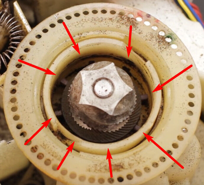

Dr. Szilikát
szkutyi #8648 üzenetére
Lehet, hogy letörtek fogak a kihordókerékről, vagy csillagkerék stb. neveken is fut. Ha kiveszed a felső körkést, belül a fogaknak látszani kell, összesen 8 db. Jobb esetben csak lerakódás van benne és ki kell tisztítani ezt a részt:
https://www.youtube.com/watch?v=3hqZKm4mH2k
Szétszerelés:
https://www.youtube.com/watch?v=ReKHkX_hPsI
Itt már megszorult a csavar, de azt is megoldja:
https://www.youtube.com/watch?v=EkXoApw3Ego
Tehát lényeges, hogy fordított menet, ellenirányban kell lazítani. Legjobb, hogy az újabbakban már csavar sincs a tengelyen. Ilyenkor komplett őrlőt lehet cserélni, ha nem tekeredik le a felső körkés, mint a második linken.

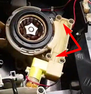

szkutyi #8360 üzenetére
Úgy látom, abban sem szerepel az a mikrokapcsoló, ami a dugattyú süllyedését figyeli, a pogácsavastagság automatikus kalibrálásához. Most nem találtam jobb képet, itt szokott lenni:
https://twitter.com/gbncoffee/status/1486549102632615940
Ha ilyen nincs, szervizmenüben lehet állítani az őrlés hosszát, másodperce. De az enyém másképp néz ki, más a szervizmenü is.
Az őrlő beállítóperemén vannak színjelzések, ha használtan vetted a gépet, talán elállították. De lehet rajta finomítani:
Dr. Szilikát
