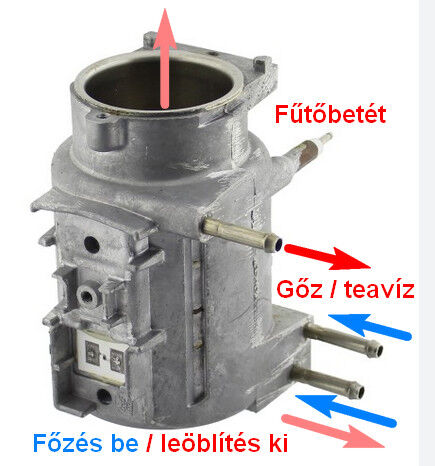

1900 W a képen látható alu tömeget elég gyorsan felnyomja, ez ilyen.
Érdekesség kedvéért, nyíllal jelöltem az SMD termisztort, ami által érzékeli a processzor a hőmérsékletet. Fehér kerámia alapon helyezkedik el, a két nagy felület a kivezetés, amire két saru volt forrasztva, csak az letörik néha, itt is már csak a helye látszik:
Dr. Szilikát
Kétkörös bojler, vagyis két spirálcső van benne, plusz a fűtőbetét, berajzoltam a nyilakat.
Ettől még egységet képez, hőmérséklet szempontjából, de aránylag hamar indítható gőzölés után a normál főzés. Esetleg, akit zavar, teavíz készítésével hűtheti vissza. Vagy eleve fordítva kell, előbb főzés, utána gőz.
Egyébként észre lehet venni a hangján is, főzés közben, ha túl magas a hőmérséklet, lesz egy jellegzetes zuborgó, fröcsögő hatás, mint a kotyogós vagy más kávéfőzők esetében, amikor már begőzöl.
Míg normális esetben csak szépen átnyomja a forró vizet. Főzési hőmérséklet 3 fokozatban állítható, 3. fokozatban bejöhet a zuborgás.

A mai gépek bojlerei saválló acélcsöveinek a savazást is ki kell bírni, amikor a vízkövet támadjuk benne. A vízpumpának szintén, meg a többi alkatrésznek.
Egyik spirál a fűtőbetét, másikban a víz halad, az egész alumíniumba van öntve.

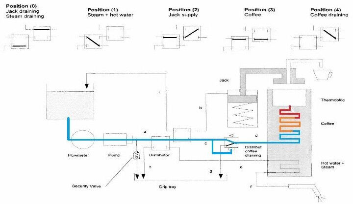

Nem volt ilyen gépem, de amit láttam róla, elég bonyolult (túlbonyolított?) hidraulikus rendszer van a felső dugattyúba építve, amivel valószínűleg pár mágnesszelepet igyekeztek megspórolni. Cserébe egy-egy tömítés hibája problémákat okozhat:
https://www.youtube.com/watch?v=3QBLoTMgTec
https://www.youtube.com/watch?v=oNK6kA0bhD4 -

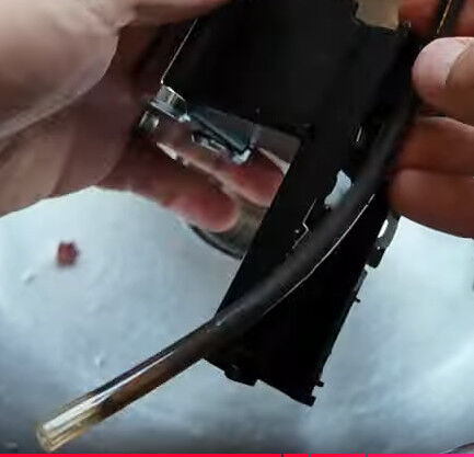

A gőztermeléssel nincs gond látszólag, a tejet a gőz áramlásának kellene felszívni a Venturi-elv alapján, az arra kialakított útvonalon.
A gőz azáltal keletkezik, hogy a bojler 100 °C fölé fűt (vagy lehet a készülékben külön gőzbojler), amibe a vízpumpa szaggatott "kalapálással" lökdösi be a vizet.
Van egy légbeszívó rés, amit tisztán kell tartani, mert itt megy be a tejbe a buborék:

Ha túltöltődik a főzőkamra, nem képes 13 mm vagy annál vékonyabbra tömöríteni, megszorul a főzőegység, akkor kidobja (ehhez figyeli a motoráramot), sőt utána csökkenti a beőrölt fordulatok számát, ami miatt vizesebb lehet a másik kávé. Ha emiatt történik, talán eleve gyengébbre kellene állítani (kevesebb kávészem szimbólum).
Ha elindul a vízpumpa, de lefullad, nem bírja átnyomni a vizet, az áramlásérzékelő visszajelzése alapján dobhatja ki.

Diszpenzer néven is fut, a poén kedvéért bemásolom. Próbáltam szimpla csőkivezetéssel helyettesíteni, de előfordult, hogy "beleköpött" a pohárba, amikor kicsit jobban begőzölt.

Saeco és Krups gépeimben nem alakulnak ki ilyen viszonyok, mert használat után mindig nyomok egy forró vizes öblítést. Amikor megvettem a felújítandó gépeket, akkor volt erősebb lerakódás, de az csak addig tartott, mert amikor rendbe raktam, utána már másképp bánok vele.
A régi Saeco eleve más konstrukció, de ott van például a Krups, aminél jó a kifolyó szellőzése is. Ha a kiszáradt diszpenzerbe belenézek, nagyon vékony, kakaóporosnak tűnő réteg látszik legfeljebb, ami óhatatlan.
Ilyen szilikongumi csöveket is rendesen kitisztítom belülről, ami a képen látszik. Noha lehet kapni tisztító kefekészletet, de az pont nincs megrendelve, amikor kellene. Jobb híján vékony drótot húzok át rajta, amivel valami rongydarabot húzok át párszor, míg szép tiszta lesz. Erre is érvényes, ahogy én használom, utána már nem lesz ilyen koszos, mert mindig nyomom az öblítést. Szépen bebarnulhat, de ilyen soha nincs, mint a képen.
Hogy annyira köpköd a videódban, túlzott gőzfejlődésre utalhat, nekem általában simán folyik kifelé.
Kép forrása, ahol hasonló problémával küzd az ember, de kicsit béna módon, nem szedi szét a diszpenzert, csak öblögeti, ha jól láttam. Pedig az elején még precízen magyarázza a működést:
