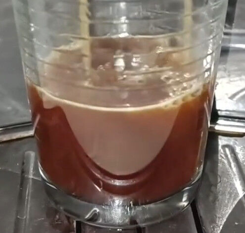

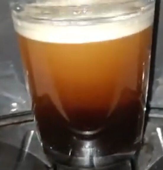

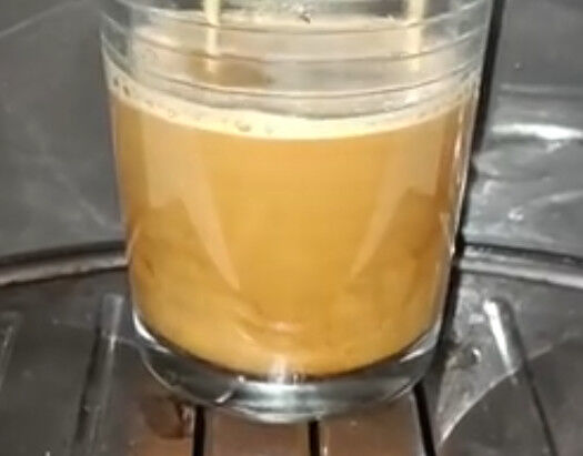

Nem tudom, mennyivel jobb az SBS-szelep, illetve az Incanto szabályozható fojtása. Nemrég találkoztam ezzel a Krups videóval. Ennek fojtószelepe egyszerű kis gumikorong (a keményebb fajtából), melynek apró hasítékán préselődik át a kávé. Eközben krémesedik, a gáztartalom okozta habzás folytán.
Ezt a saját gépemnél is tapasztalom, ahogy a habzás lenyúlik a pohár aljáig, majd feltisztul. Úgy tűnik, ennél jobb már nem is lehetne:
Ilyen a hibás szeleppel, ami nem habosít (bár egyébként nagyon tartós megoldás, ahogy én tapasztaltam):
