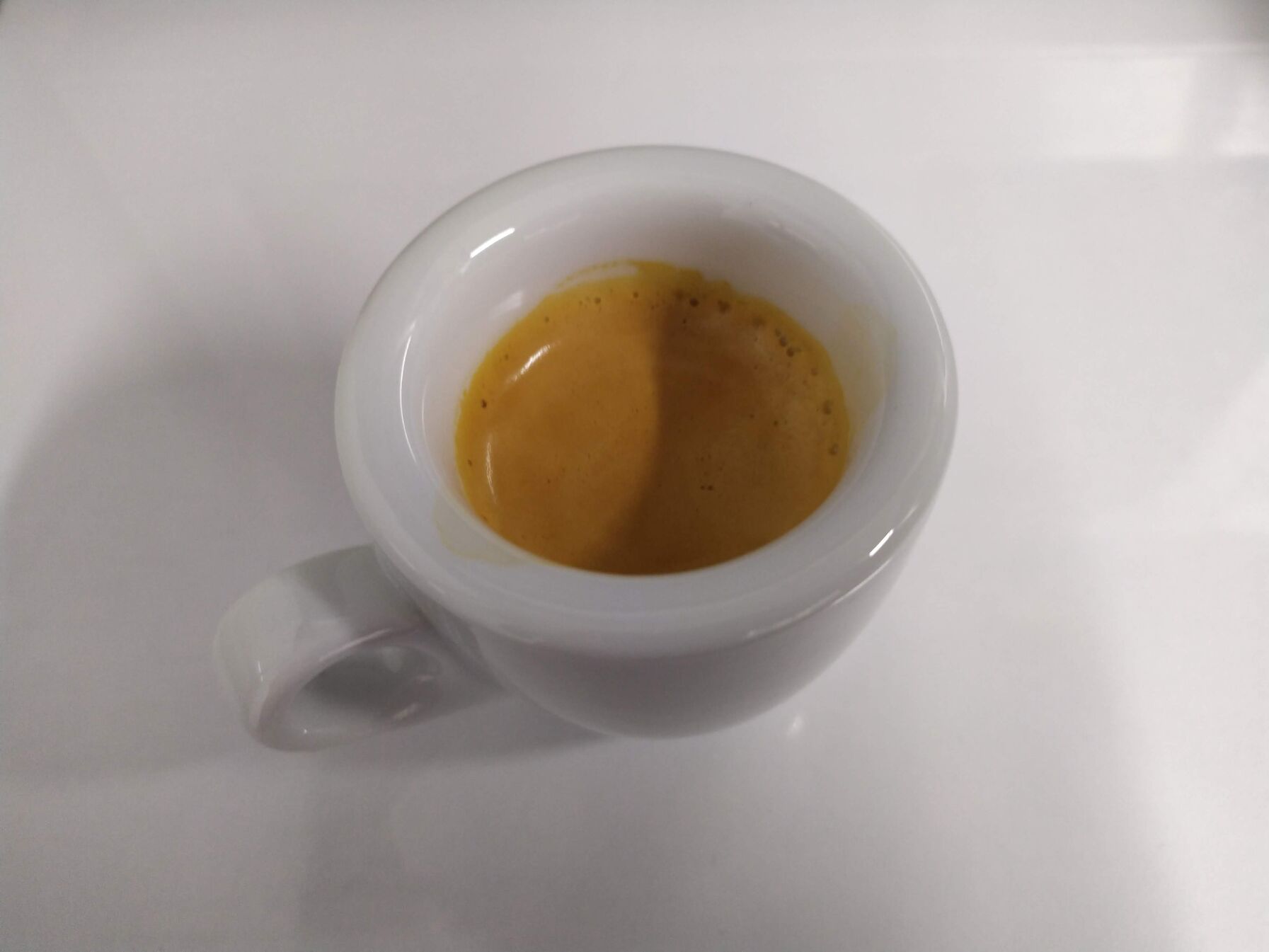

Itt látszik a képeken hogyan is kell felrakni a szűrőre a korongot, amit én sima Tesco 4 személyes filterpapírból vágtam ki ollóval, előtte ceruzával rajzoltam fel rá a dugattyú méretével egyező köröket, több szűrőpapírt összefogva elég sokat ki lehet vágni így.
Minden lefőzés előtt felrakom, mostanában úgy, hogy
- bekapcsolás után, megvizezve (csapból kifolyó vízzel) feltapasztom, beigazítom a szűrőkorongot és visszarakom a főzőegységet,
- forró vizet eresztek a csészébe (vastag falú Nuova Pointe, átmelegszik, tartja a hőt),
- gőz módban felmelegítem a thermoblokkot, üres tejkiöntőbe eresztem a gőzt és hagyom fél percig,
- jöhet a kávéfőzés, olykor üresen átfőzve és csak utána kávéval.Azért ez a folyamat, mert gőzölés nélkül hőhiányos a thermoblokk, az üresen átfőzés pedig átmelegíti annyira a gépet, hogy ne legyen hőhiányos.
1200-asnál macerás lehet hogy a víztartály mögött van a főzőegység, de egy próbát szerintem megér.
