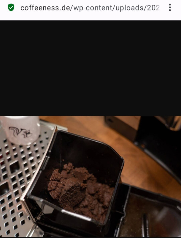

Dr. Szilikát
vodrosjozsi #10628 üzenetére
Van benne egy kis dugattyús útválasztó szelep, ami főzés után visszaengedi a maradék vizet a pogácsa alól, a bojler siprálján keresztül a csepptálcába. A lefolyó lé kávészemcséket is tartalmaz.
Főzés közben viszont a vízpumpa nyomása átállítja a dugattyút, ilyenkor víz felfelé halad.
Ha a nyíllal jelölt tömítés nem zár rendesen, vagy csak beakad egy kávészemcse (hacsak nem távozik magától), akkor gond van, ami két következménnyel is jár:
1. Az előáztatás utáni szünetben, amikor néma csendnek kellene lenni, a szelep elengedi a nyomást a csepptálcába, lefolyik a kávés víz. Amikor a pumpa újraindul, újra fel kell építeni a nyomást, ráadásul a folyadék egy része is elveszett, kevesebbet találunk a pohárban, igy a kivonatolás minősége is rosszabb.
A gép használója ezt kompenzálja a vízmennyiség növelésével, de ez rossz irány, tüneti kezelés.
2. A tablettás tisztítás nem oldja fel a tablettát, mert a rövid impulzusokban nyomott víz rögtön visszaesik, a dugattyún már át sem jut a zsíroldó folyadék. Így a kimenet helyett a csepptálcát tölti fel.
