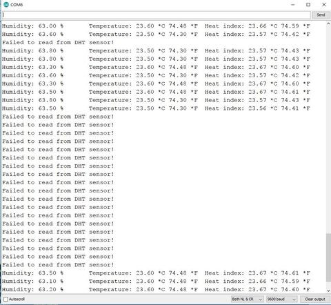

Janos250
#7620
Köszi. Igazából csak tesztelni akartam az ESP-t és mivel eddig semmi tapasztalatom nem volt vele, ezért próbáltam kideríteni. Fő célom hogy képbe kerüljek a programozásával kapcsolatban meg legyen egy kicsi rálátásom. Bizonyos esetekben megoldható a driver írás, csak ha bonyolultabb szenzort akarunk működésre bírni ott nem biztos hogy neki akarunk állni sajátot írni.
Janos250
Ezért csinálok én gyakran saját drivert.
Valamikor tavaly ilyenkor a DHT11-re csináltam egyet, de már nem emlékszem részletekre. Beletekintve - úgy látom - elég általános, mert delay()-el vannak az időzítések, tehát - elvileg - nem kontrollerfüggő. Nem tudom, DHT22-re jó-e. Ha gondolod, próbáld ki. Vagy az időzítéseket át is írhatod a DHT22-re. Tettem bele annak idején az időzítésekről egy Móricka ábrát, gondolván arra, hogy egy év múlva, már fogalmam se lesz, mit miért csináltam.
Nekem most nincs kéznél DHT22, nem tudom kipróbálni.
link -

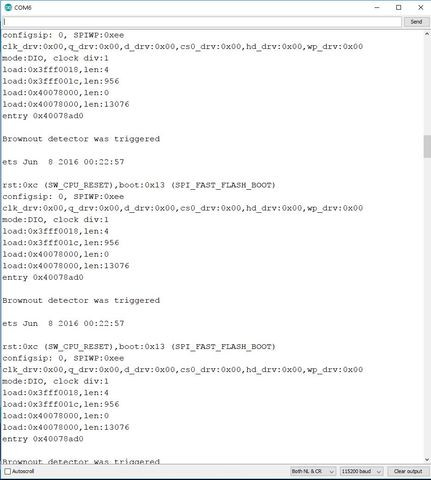

Kicsúsztam a szerkesztési időből. Neten is olvasgattam közbe mitől lehet. Teljesen hülyeségnek tűnő "cseréljük ki az usb kábelt" kommentből indultam ki. Na most az eddig használt kábelt kicseréltem egy gyári telefon usb kábelre és ezzel már működik.
Gondoltam miért számít egy kábel ami ránézésre és érzetre se tűnik gagyinak. Igaz kínából rendeltem 250Ft volt, meg is lepődtem mikor megkaptam, hogy egész jónak tűnik. Úgy látszik valami még sem oké vele. Pedig azt hittem az usb mennyi áramot ad le sokkal fontosabb, de úgy tűnik egy kábel is ugyan annyira fontos.
Ettől függetlenül az amit a serial monitor kiír az elején arra kíváncsi lennék mi lenne?
Lehet hogy folyton resetel az mikrovezérlő? Mert amit előző hsz-ben bemásoltam azt minden esetben kiírja serial monitorban, tehát az valami alap cucc. Viszont ha sima uart kommunikációt csinálok, akkor megy a "Hello Word" az előző hsz-ben írt sorok után.
Régebben olvastam itt a topic-ban valamit hogy az eszköz resetel és volt is valami megoldás rá. Esetleg valakinek ötlete jó után gondolkodok-e? WifiScan mintapéldánál, ahol elvileg nem is kell csatlakozni se, csak nézi milyen elérhető wifi hálózatok vannak, ott is csak újraindul folyton.
Másik kérdésem még az lenne, mi ez amit kiír mindig serial monitoron?
Megjött az ESP32. Próbáltam a "simplewifiserver" példát. 2 verzió is van az arduino ide-ben. Egyikbe van valami "wifi firmware", másik a githubon lévő, amiben nincs. Az utóbbit tudja csak lefordítani, ugyanis nem találja a wifi firmware változót.
Az utóbbi kódot rátöltve a mikrovezérlőre nem nagyon megy a dolog. Valami miatt nem tud csatlakozni szerintem a routerre, pedig megadtam SSID-t és jelszót is. Van valami trükk?
Ezt írja ki a serial monitor:
Connecting to Manhattan
Brownout detector was triggered
ets Jun 8 2016 00:22:57
rst:0xc (SW_CPU_RESET),boot:0x13 (SPI_FAST_FLASH_BOOT)
configsip: 0, SPIWP:0xee
clk_drv:0x00,q_drv:0x00,d_drv:0x00,cs0_drv:0x00,hd_drv:0x00,wp_drv:0x00
mode: DIO, clock div:1
load:0x3fff0018,len:4
load:0x3fff001c,len:956
load:0x40078000,len:0
load:0x40078000,len:13076
entry 0x40078ad0 -
