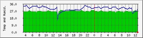

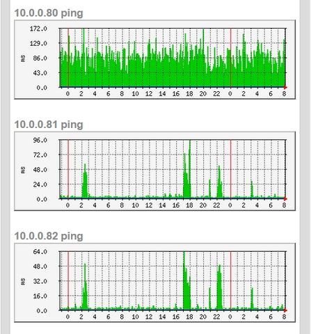

Megfogadtam a tanácsokat, átnéztem a kódokat, átírtam állandó kapcsolatra és az alábbi képen látható elérési időkkel érhetők el az ESP-k.
Ami számomra nagyon furcsa, hogy a 10.0.0.80-as a routertől 40 centire van és brutál magas a ping.
A kiugrásokat nem tudom mire vélni, 2,4Ghz-en csak ez a 3 eszköz van a hálón.Tehát úgy néz ki, hogy állandó kapcsolat esetén nem dobálja el a hálót.
(legalábbis az elmúlt 32 óra alatt nem volt kiesés egyik eszköznél sem.) -

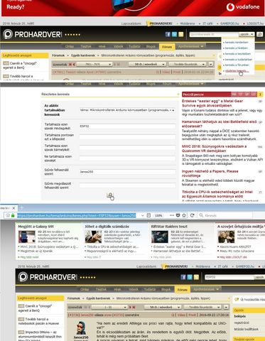

Szintén kiválasztod a megfelelő topic-ot ahol keresni szeretnél, majd jobb fent ahol ESP32-t írtál ott legördíted az opciók melletti lefelé nyilat. Ott lesz, hogy részletes keresés. A topic alapból be lesz írva, neked csak a "Szűrés felhasználó szerint" ponthoz kell a nevet beírni. Telefonról nem tudom működik-e gépről biztosan.

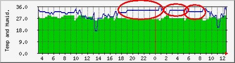

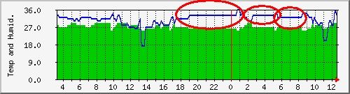

Első körben szenzorokhoz, ezután jönne a relés intranetes vezérlés. Ahhoz se kell bonyolult számítás, nekem bőven elég lenne az esp8266.
Eddig három eszközt állítottam szolgálatba, de ami a bajom, hogy kiszámíthatatlan a működésük.
Van, hogy 4-5 napot elmennek gond nélkül, van, hogy az egyik nem csatlakozik a wifi-hez 5-6 órán keresztül, van, hogy a másik csinálja ugyanezt. (azaz csatlakozik, csak nem ahhoz, amit megadtam neki)
pl. az egyik eszköz elmúlt napi mérései: (a piros részen nem volt sikeres csatlakozás)
eközben egy másiké:
