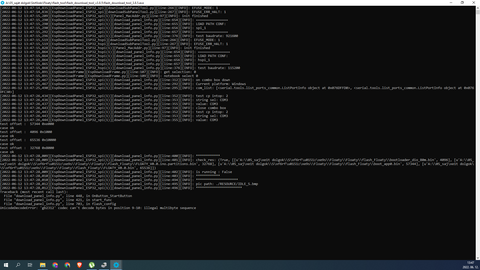

Úgy kb. 20 éve sok mobilos weboldalt készítettem, a magyar ékezetekkel évekig csak a probléma volt, akkor szoktam le róla, hogy bármiben is magyar ékezetet használjak. Ha jelszó, akkor választok inkább az ASCII táblázatban megtalálható bármilyen karaktert, mint hogy vmi kódolási anomália miatt ne tudjak többet belépni, ahová kell.
Undoroid
Üdvözöllek!
Nagyon kezdő vagyok itt, de nekem lenne egy érdekes tippem: az első képen azt látom, hogy a projekted külön könyvtárban van...ezzel nem is lehet (?) semmi gond, de azokban mindenhol ékezetes betűk vannak! " és ... saját dolgok ... sörfőzés " Nem lehet, hogy ezért akad el a flash? A fekete alapú képen nézd meg, alulról a 14. sort! Ott a "saját" könyvtáradat már egészen máshogyan említi: "05_saj"
Korábban találkoztam olyan játékkal, amit, ha ékezetes könyvtárba telepítettek, akkor az nem indult el, hanem kizárólag hibaüzeneteket dobott fel...ott nem segített a szimpla átnevezés! Reinstall kellett a program állományához.
Egy próbát megér! Remélem, hogy ezzel megoldódik a problémád!

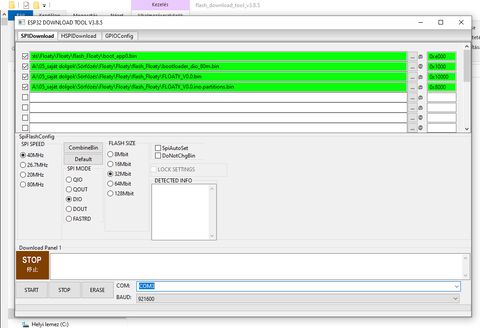

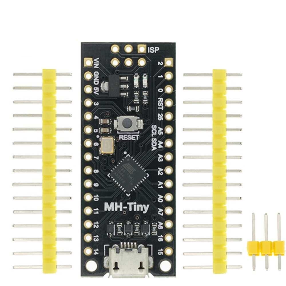

Nem tudom jó topikot választottam-e a kérdésemhez, de hátha valaki kapásból tudni fogja itt a megoldást.Adott ez a videó, amin egy esp32-t és egy MPU6050 modult és pár apróságot felhasználva készít a srác egy folyamatos sűrűségmérőt. A programozáshoz nem sok közöm van, viszont sört főzni szeretek szóval gondoltam megpróbálom elkészíteni ezt a kis kütyüt.
Aliexpressről érkeztek a következők:
lolin32
mpu6050A forrasztás szerintem gond nélkül ment.
Viszont amikor a leírásban szereplő drive linkről letöltött fájlokkal szerettem volna flash-elni az eszközt, a lenti képeken látható hibára futott a folyamat.
Próbáltam röbbféle adatkábellel, többféle usb portba dugva, kevés sikerrel. Elvileg a driverek is fent vannak a gépen amit a leírásban lévő cikkben találtam.Van valakinek esetleg ötlete, hogy mi lehet a probléma?

Az elszálló Atmel chip árak miatt gondolkodom rajta, hogy kukázom az Arduino Mega 2560 Pro-t, és lecserélem egy ESP32-re, mert egy Arduino árából 3 ESP32 kijön.Azért az nem mindegy. Ezzel kapcsolatban lenne pár kérdésem:
- Elképzelhető hogy az ESP ára is emelkedni fog? Egyáltalán megéri váltásban gondolkodni? A jelenlegi Arduino tökéletesen megfelel (sőt eléggé ágyúval verébre kategória), és elég nagy macera lenne átállni, de így az előállítási költség a felére csökkenne az eszköznek.
- Tudnátok olyan ESP32 típus mondani, aminek a leghosszabb oldala is kisebb mint 5,4cm és van rajta legalább 3 UART port? Nem kell se Wifi, se bluetooth, az UART fontos csak és 1-2 PWM képes port...
Otthon van egy ESP32, a tüskéket sárga színű műanag lábak fogják össze. Na az pont hosszabb 2-3mm-el mint a mega, és nem fér be annak a helyére
