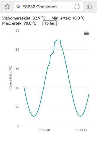

#19898
Eddig is tiszta volt, hogy mit szeretnél!
Csak a redirect-et - ahogy írtam - a javascript-ből indított ajax hívás nem kezeli le. Ha a böngészőben megnézed Developer módban a Network fület, akkor látni fogod, hogy megkapja a HTTP 302-t (legalábbis a forrás szerint 302 megy vissza), de a böngésző nem kezd vele semmit... Ezt neked kell a javascript kódodban kezelni, ahogy a http 200-at is teszed.
Legalábbis emlékeim szerint nem kezd a redirect-el semmit a böngésző, de amint időm engedi, tesztelem. De a Developer mód Network füle sokat tud segíteni... -
vargalex
Tomika86
#19896
ESP oldalról válaszolod az átirányítást (ezt látnod is kell a böngészőben developer módban a network fülön, ahogy minden más választ is), de azt ajax hívás esetén a böngésző nem követi, azaz neked kell a javascript-ben a location-t beállítani. Ennek a résznek nincs köze az esp-hez, tisztán böngésző/javascript működés.
vargalex
Tomika86
#19892
Nem teljesen értem, mert az átirányítás nincs kezelve az ajax hívásodban. Miért irányítana bárhová a böngésző?
Milyen kiíratott üzenetre gondolsz, hogy nem jelenik meg? A javascript-ből csak az alert megy, semmilyen visszatérő értékkel nem foglalkozol ott... Tehát a jelenlegi kódoddal az alerten kívül más nem is kell, hogy megjelenjen a böngészőben. -
vargalex
Tomika86
#19889
A
valcheckés asendInfofüggvényben is független, önállóXMLHttpRequestobjektumot hozol létre. Így asendInfo-ban elküldött adat nem fogja szerintem kiváltani avalcheck-ben definiáltXMLHttpRequest onreadystatechangeeseményét. És ugye a sorrend is rossz, előbb kell azonreadystatechangedefiniálás, utána a küldés..
Illetve a /size feldolgozásnál a check statustrueesetén (bár én éppen megcserélném a true-false értékeket, mert így az elnevezéshez képest fordítva működik, azaz igaz esetén hibás, hamis esetén OK) nem http 200-at kellene visszaadni, ha azt szeretnéd, hogy a javascriptonreadystatechangeelse ága fusson le.Szóval, szerintem valahogy így kellene (csak részleteket írok):
var xhttp = new XMLHttpRequest();xhttp.onreadystatechange = function() {if(xhttp.readyState == 4 && xhttp.status == 200) {alert('Ok status');}else {alert('Invalid status');}};sendInfo(xhttp, file.size);...function sendInfo(xmlHttp, size) {xmlHttp.open("post", "/size");xmlHttp.send(size);}...if (check_status){request->send(400, "text/plain", "FAIL CONNECTION");Serial.println("Check status Fail");}else {Serial.println("Check status Ok");request->send(200);} -
