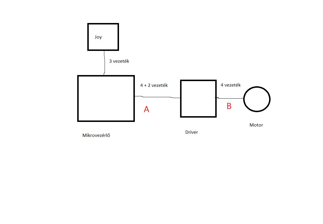

Azt érdemes meghosszabbítani - szerintem -, ahol kisebb problémát okoz a feszültségesés / nagyobb ellenállás a hosszabb vezetéken. A driver szerintem jobban tolerálja az 5V alá csökkenő bemenő jelszintet, vagyis én az A-t választanám, ahogy írod, a driverhez közel eső lehúzó ellenállásokkal és árnyékolt kábellel. Egy UTP kábel például pont meg is felel, igazából ekkora teljesítmény mellett a B-re is.
Undoroid
Köszönöm minden kedves szakinak a segítségét!
Úgy tűnik, hogy a táp okozta a gondot. Ismét összeraktam csak a drivert és a motort és akkuról adtam neki betápot. Üresen hagytam a bemeneteket és akkor sem jelentkezett az a halvány visszajelzés!Azután teljesen összeraktam az egész rendszert és úgy sem jelentkezett a hiba! Mivel mechanikusan és (most már) elektromosan is minden rendben van, így egy újabb kérdésem lenne: készítettem egy nagyon kezdetleges egyvonalas rajzot Paint-al a lényegről! [kép]
A rajzon feljelöltem egy A és egy B pontot! A kérdés pedig kézenfekvő: melyik vezetékszakaszt hosszabbíthatom meg, ha a motort távolabb szeretném vinni (6-10Meterre) a vezérlőtől?
Nyilván mindkét megoldáshoz valami árnyékolt kábelt használnék, megelőzvén a környezetemben a nagyfrekis zajok szórását!
A -esetben valószínű, hogy a driverpanel bemeneteire lehúzóellenállást kell alkalmazni az esetleges zajok kialakulása miatt?!
B -eset lenne a célszerűbb
Szerintetek melyik lenne a jobb?

#17669
Nem tudom, nem hiszem! Ez a joy teljesen úgy néz ki, mintha teljesen új lenne!
Ez nem attól függ, minden analóg dolog kalibrálásra szorul kisebb vagy nagyobb mértékben. Ha a tiéd középállásban nem 500 és 523 közti értéket ad, akkor driftelni fog.
Tehát a kérdésed szerint nem változik, ugyanazokat a tekercseket gerjeszti. Az üzemi (100%-os) fényerő helyett max. 5% körül lehet a halvány jel.
Ki kéne próbálni, hogy a driver mind a 4 bemenetét lehúzod, és a földre zárod őket. Ha akkor is látod a fényt, akkor a driver chip hibás. Az uln2003a egy darlington array, 7 bemenet van rajta, de csak 4 kimenetére van kötve valami. Próbáld meg, hogy a többi 3 bemenetet is a földre zárod, hátha gerjednek valamitől, és ezért viselkedik furán a chip.

Ez esetben újra össze kell szerelnem és tesztelnem!
Nem tudom, nem hiszem! Ez a joy teljesen úgy néz ki, mintha teljesen új lenne! Nincs rajta kotyogás vagy lötyögés! Az előző tulaja (használtan vettem nem túl régen) biztos, hogy nem is használta!

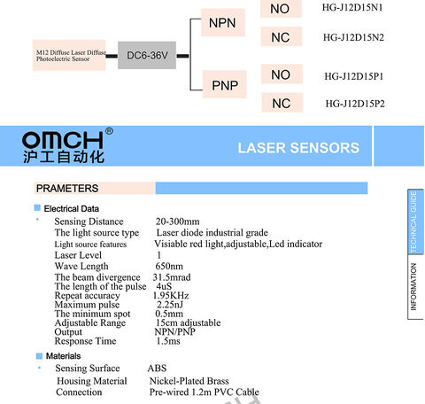

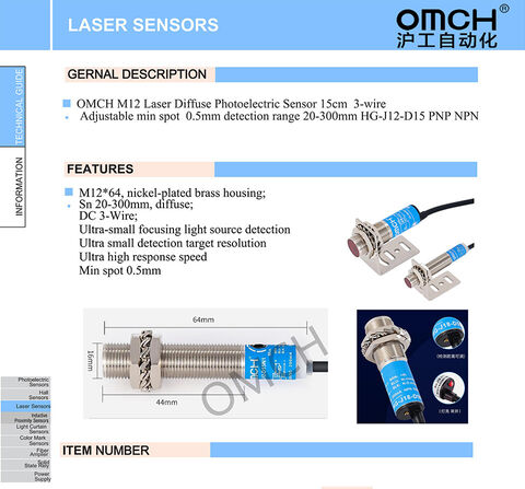

Úgy alakult, hogy új hobbi projektet kell indítanom a meló helyen.
Egy soron lejövő dobozokat kellene megszámolni. Vagyis inkább a nem termelő időt kellene detektálni.
Valami olyan metódust szeretnék kreálni (esp32 alapon), ami ha megy el előtte termék, logol egy időt (amit valami net idő szervertől kér le előtte), ha nem megy, akkor is. Az adatokat meg valami felhőben menti ki.
Azaz csak a fázis váltások érdekelnek. Az, hogy 70 percig egyazon státusz van, nem érdekel. Csak az, hogy ha megy a gép, akkor mennyi a doboz/perc mutató, és az, hogy mikor megy, mikor nem a gép.Találtam egy infra közelségérzékelőt, ami megtetszett.
OMCH M12 Laser Diffuse Photoelectric Sensor 15cm Adjustable min spot 0.5mm detection range 20-300mm HG-J12-D15 PNP NPN 3-wireHa jól értem, akkor ez a kettő típus (NPN, PNP közül az NPN az, amihez nem kell szintilesztés, de az, hogy NO, vagy az NC jelölés mit jelent, nem sikerült elsőre megérteni.
Ennek a megfejtésében esetleg tudnátok segíteni?A működése ezeknek a kapcsolóknak jól értem, hogy kicsit olyan, mint az enkódereké. Csak itt egy csatornán jön ki egy O/I jel, és így nem is kell nézni, hogy merre forog, hisz csak egy jel van.
Volt esetleg hasonló már másnál?
