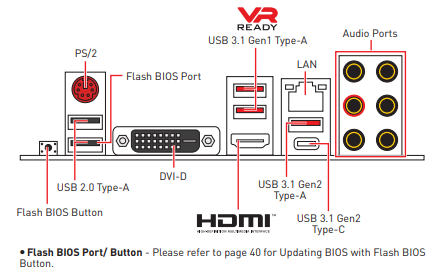

gabesszor1 #36375 üzenetére
Jó a 3-as pendrive is, a lényeg a formázás, a megfelelő port és a file név. Ha pár sec-ig villog, az tuti nem jó. Sokkal hosszabb idő, mire végez.
Még valami ! Mekkora pendrive-al próbálod ? Nem mindig ok nagy pendrive-al ! Ha van, használj valami 4 GB-ost pl. -
Annak back-compattal mennie kéne. A 3.0 megy 2.0 porttal is elvileg, ahhoz valami nagyon ótvar cucc kell hogy ez ne működjön.
Vagy nem FAT32 a drive, nyilván a zip kicsomagolt tartalmát kell átnevezni (a "bináris" rom fájlt), csak az az egy file legyen a drive-on semmi más, és csak annyi legyen a neve amit ír (windows intéző átver
Más hiba nagyon nem lehet. -
gabesszor1 #36373 üzenetére
Nos, elvileg addig villog amíg nincs kész.
De ennél elvileg azért hosszabb kéne legyen, de akkor nézd meg utána CMOS clear és
meddig jut a boot.Azt írják 6-8 perc kéne legyen. Úgyhogy valami még biztos nem jó.
MSI.ROM fájlnév is megvan?
Updating BIOS with Flash BIOS Button
Before updating:
Please download the latest BIOS file that matches your motherboard model from MSI®
website and rename the BIOS file to MSI.ROM. And then, save the MSI.ROM file to the
root of USB flash drive.
Important
Only the FAT32 format USB flash drive supports updating BIOS by Flash BIOS Button.1. Connect power supply to CPU_PWR1 and ATX_PWR1. (No other components are
necessary but power supply.)
2. Plug the USB flash drive that contains the MSI.ROM file into the Flash BIOS Port
on rear I/O panel.
3. Press the Flash BIOS Button to flash BIOS, and the LED next to the button starts
flashing.
4. After the flashing BIOS process is 100% completed, the LED would be off
simultaneously. -
