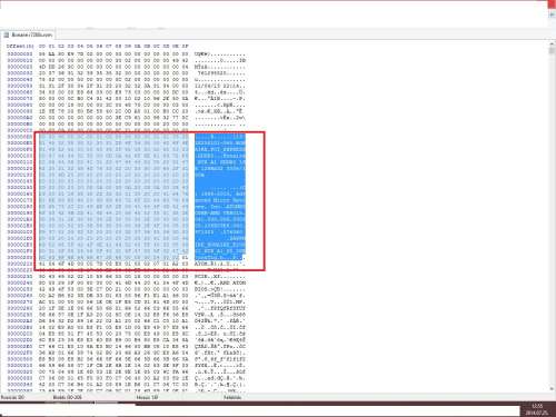

A lényeg: Ez egy frissített BIOS a Sapphire-tól, ami javítja a fekete képernyős hibákat és a PowerPlay (energiagazdálkodás) is megmarad. Tesztelve Sapphire, ASUS kártyákkal, de mással is működhet.
Csak "sima" bios, UEFI GOP partíció nincs rajta így a Windows 8-as gyorsindító módok ezzel a biosszal nem működnek. -

Szerencsére nem . Ezt a bios használom a karimon ezzel black screent nem tapasztaltam ez a 1050 /1500 órajelü 1gb és 2gb is ez van . No problém
. Csak a karimhoz kellett igazitani mert ez a bios Hynix ramosra készült nem elpidára.

- Fel lehet tenni a 260x biosát a 7790-re, mivel csak órajelekben térnek el egymástól, többen meg is tették. Egyedül amire biztosan ügyelni kell az a ram mennyisége és típusa, ez kinyomozható a techpowerup oldaláról.
- A random fekete képernyő is volt nálam ezelőtt, bár játékban talán ha egyszer.
- Még amiről tudok a Gigabyte-nál elérhető a kártyák biosa. -
