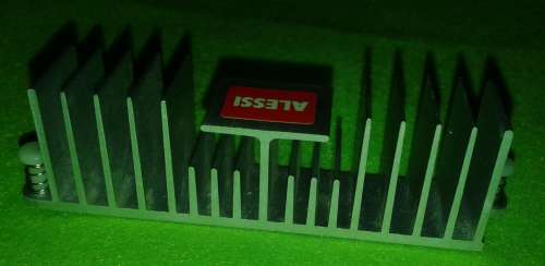

Bár nem szedtem szét, de én az ASUS-nál azt vettem észre, hogy a VRAM chipekhez a borda nem ér hozzá - nincsenek hűtve, pedig ez elméletileg jobb mint a referencia hűtés.
Szóval lehetséges, hogy emiatt melegszenek fel annyira, hogy jöjjenek a hibák. Ha a többi gyártónál is hasonló a helyzet akkor ott még rosszabb is lehet a helyzet az eleve gyengébb hűtés miatt.
A sima biosszal használom így a VRAM jóval alacsonyabb órajelen jár mint amit bír, illetve a venti profilokat is átalakítottam, hogy terhelés alatt nagyobb fordulaton működjenek.
Lehet, hogy emiatt (alacsonyabb órajel + szellősebb környezet) de nekem még nem volt grafikus hiba az ASUS kártyával sem, összességében (szigorúan csak BIOS csere után) megvagyok vele elégedve. -
