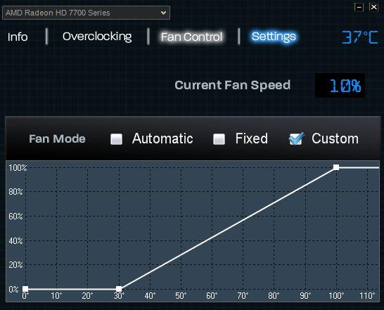

Hát eddig a melegebb kártya ment fel 70 fokra a másik megállt 60 fokon a monitor progi szerint. Nem voltam ott, de a gyerekeknek szoltam, hogy ha gond lenne szóljanak. Nem szóltak, gondolom nem volt gond... multkor a fiam egy javított egérrel játszott és néha hibázott az egér, egyből szólt, hogy laggol a gép
gondolom szolt volna ha hibázik a kártya....
Ezt úgy oldottam meg, hogy saját venti konfigot állítottam be, 70 fokon már 80%-on kéne pörögnie, de így új bios-al és venti konfiggal BF3 alatt max 60 fok volt mind a kettő. Most kap mindegyik gép egy 5. ventit oldalra ami a vga-ra nyomja majd a levegőt, remélem még jobb lesz a helyzet...
Viszont ezt a hőmérséklet különbséget gyári bios-al még most sem értem.... sima bios-al ugyanaz a hőmérséklet BF3 alatt.... ez hogyan?
Amúgy a monitor progiban nem lehet beállítani, hogy induláskor a saját konfigon menjen a venti? Ne a gyári 20%-on. -

igen,ez a bios volt gyárilag,aztán először lecseréltem a 039-esre,aztán meg a sima dc2-ére,meg próbáltam a sapphire-ét is meg a HIS-ét,xfx-et asszem,gigabyte,egyéb gyártókét nem.
biztos,hogy nem a programok írják rosszul,mert a fogyasztásmérő is 40W-ot többet ír idle a fogyasztásra,mint egy olyan biosnál,ami visszaveszi az órajelet.
az érdekes inkább az,amit tegnap vagy mikor írtam és képet is linkeltem,hogy biosban le van tiltva 2d üzemmód.
Illetve az,amit még kb 1 hónapja,hogy driver nélkül visszaveszi 300 mhz-re az órajelet,de amint bármelyik ati drivert felrakombeáll 1188-ra és onnan sehová nem mozdul(kivéve,ha alacsonyabbra vagy magasabbra állítom a tweakerrel,de akkor meg az a fix. -

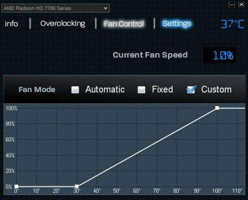

Egyébként tegnap csak úgy visszatettem rá,nem is tudom milyen indíttatásból az original biost.
És amit eddig nem figyeltem meg az az,hogy a gputweaknél ahogy az jelenleg a képeken látszik(most a sima dc biosa van fent megint) a 3d gombnál itt lehet váltani a 2d-re és állítani. Az oc2dc 041-es biosánál meg azt írja,hogy Disable2D,vagy 2D Disabled,vagy valami ilyesmi,szóval annál nem is enged ráváltani,állítani.(most épp az új merevlemezt csesztetem,ezért nem tudom most felrakni és megmutatni. -
