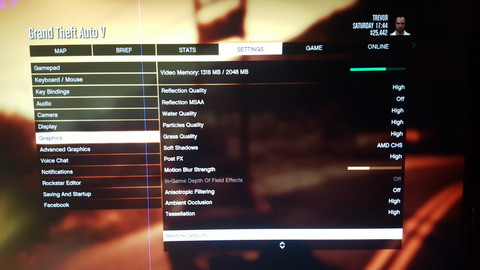

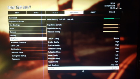

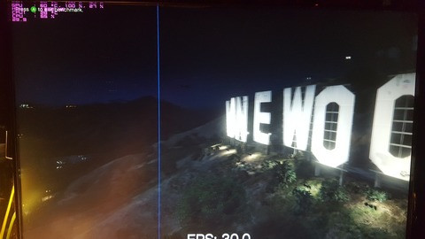

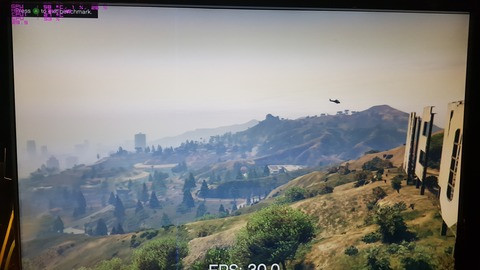

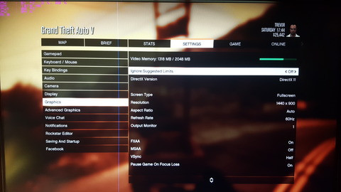

nekem 260x oc van, gta5 normál grafon, 1440p felbontáson, vsync HALF-ra állítva.. így stabilan tartja a 30 fps-t.
új NFS-t próbáltam, high-ultra beállításon 30 alá nem esett...
ami zabálja, és durván jól néz ki, az pl. a forza6:apex, az is 720p-n, medium beállításon 30 alá sosem esett.
tegnap horizon3 demot próbáltam, mediumon, 720p-n szintén 30 alá nem esett..annyi, hogy néha, mint feljebb is látod, a gta5 alatt rakoncátlankodott... 1650-ről visszavettem 1500-ra a memória órajelét Afterburnerrel, és VOILA, a probléma megszűnt. plusz fórumokon nézegettem, az anizotróp szűrést is kikapcsoltam, mert azzal is problémázott.
