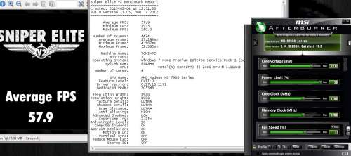

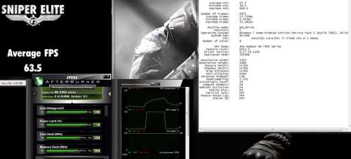

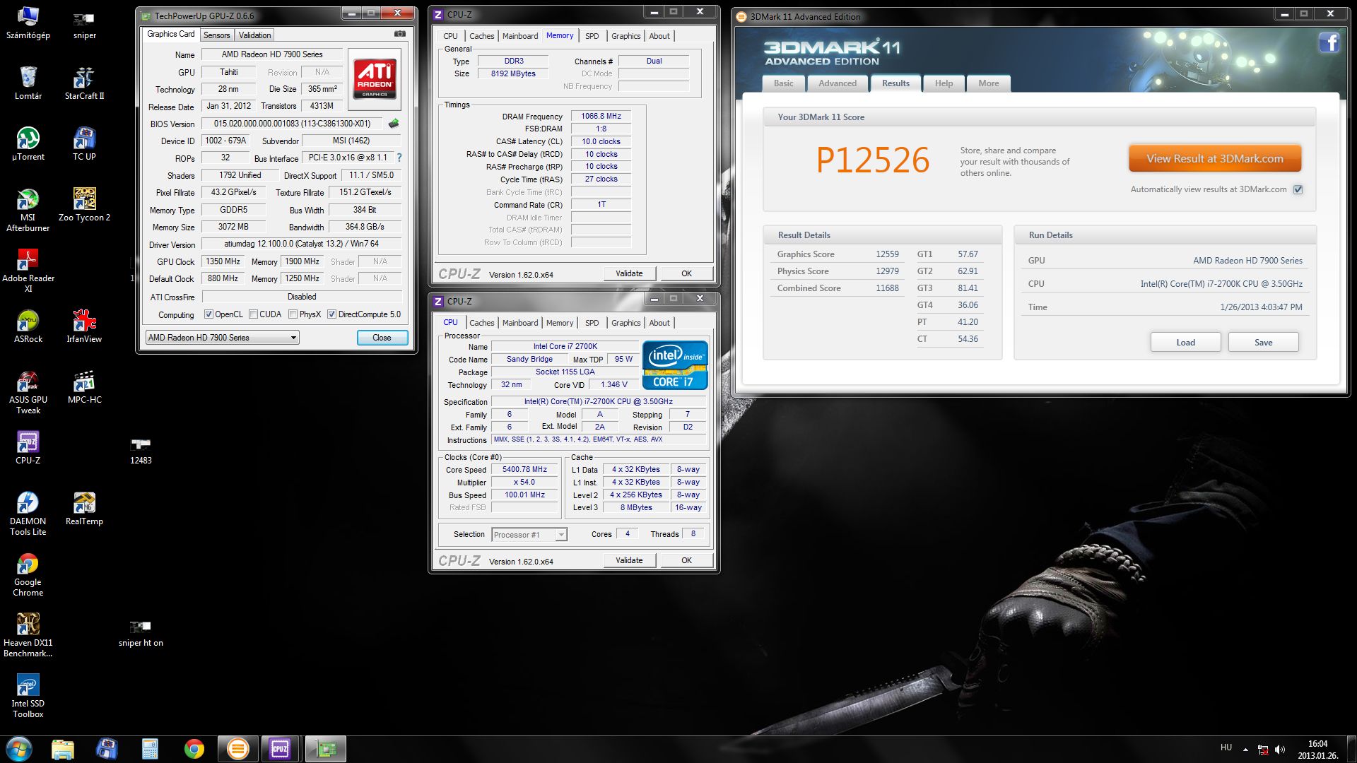

1150-1250-et nagyon sok esetben megy a 7950-es kari. A Ramjaink 1900-at mennek gond nélkül. Persze ne legyen húszon fokoknál melegebb.Közép közép értékekkel mértem párat(saját karim értékeivel főként/I7 CPU-val ami biztosan kihajtotta), 1250/1700 - Ha van 7850/7870-ed akkor meg lehet nézni mennyire megközelíthető:
Sniper Elite V2 Benchmark Alap program beállítás - 1080p
Ez mondjuk extrém, de egy leggagyibb I5-el, és még visszább véve a karit 1200-ra is:3DMark 11 Basic Edition
Performance preset
