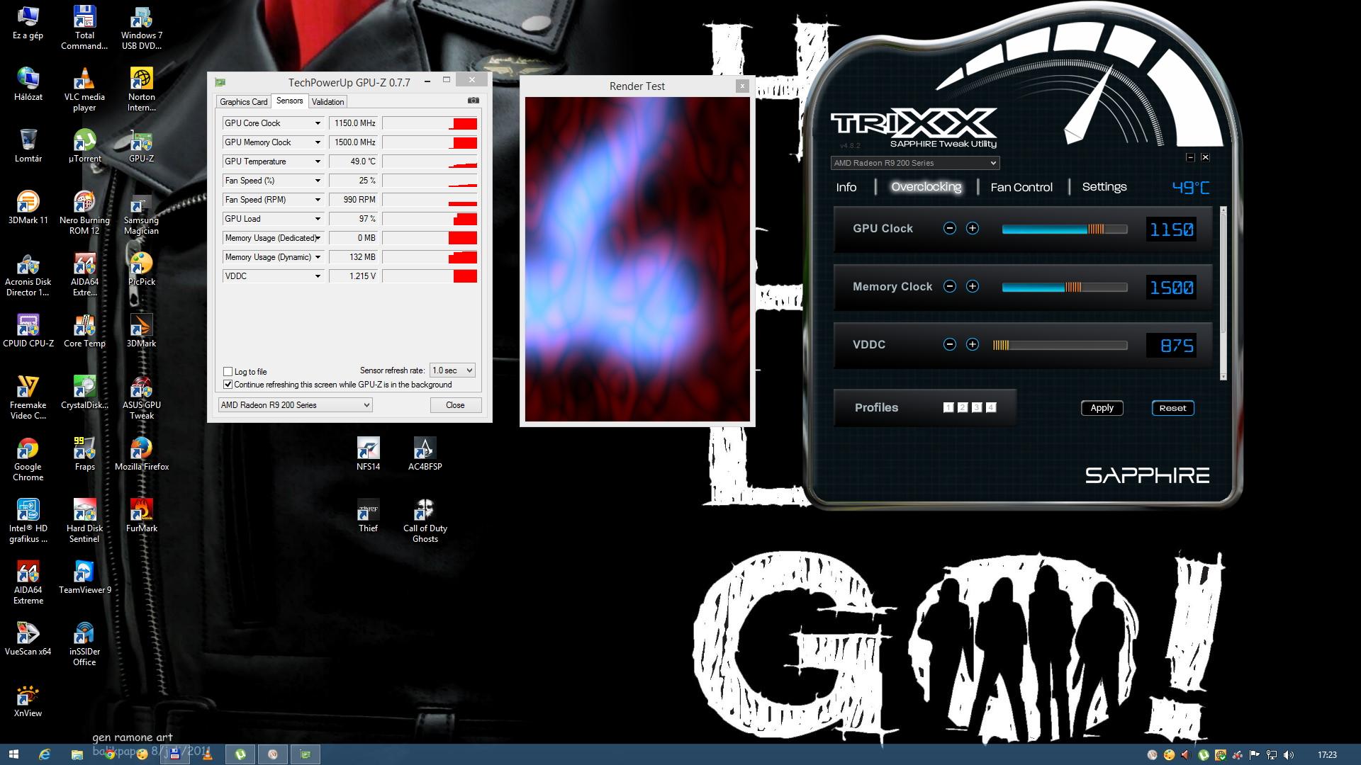

AB-vel marad a fesz takarékosság. 1.119V-os profil pl. 1.065V környéke max. Nézted HwInfo-val, hogy mennyi a valós fesz? Mert AB pl. csak a beállítottat jelzi, nem a valósat. Amúgy Trixx-ben nem tudsz olyan finombeállításokat eszközölni, mint AB-ben, tehát utóbbi lenne jobb. Szerencsére az ósdi, elavult 7870XT-met tökéletesen kezeli, még ha RAM sebességre marhaságokat ír is ki.
Ja, és AB-rel 0% PC mellett sem potyognak az órajelek, Trixx-szel mi a helyzet? -

Az OK-s. Nálam 1V-ra van állítva, Hwinfo szerint 0.964-en megy, ahogy a biztonságilag 1.11-re állított 1100MHz is csak 1.069 körül. Viszont ígyy is melegedne rendesen, 65°C-os GPU-hoz 100%-ra kellett tennem a hűtést, hogy a VRM-ek ne menjenek 90°C fölé.

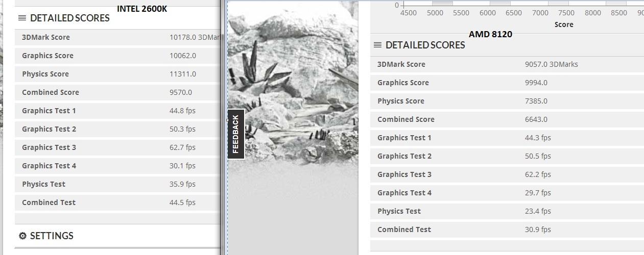

Nagyon sok pont
Beallitasok megegyeznek a demo default beallitasokkal? Mivel ez felteszem warez, az invalid resultsbol nezvenekem joval kisebb tuning es proci mellett ez van.
Viszont eletben meg nem tapasztaltam jelentös különbseget a szenne huzott versus enyhe tunigolt valtozat között; tehat 1-2 fps max.
marcusa
Sondi1986 #46169 üzenetére
Csak a Texture filteringet tudnám 8x-ról 16-ra állítani, más minden be van kapcsolva, pipálva. Very High preset:
A Display fülön pedig Fullscreen, FHD, és Vsync off.
De ha gondolod, szívesen levideózom a beállításokat, és utána a bench-et.
Nekem sem alapon ment a kártya, hanem 1293/7280Mhz-en, proci 4,2Ghz-en. -

Ez Very High beállítás, vagy mást is állítottál?
Én is lefuttattam mos hogy hazaértem melóból, és nekem is nagyon hasonló eredmény lett. -
