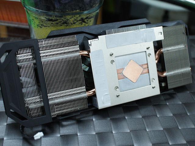

Megnéztem mégegyszer: Itt vannak a logfájlok is és abból elég jól kiolvasható. Ez biztos hogy annyit pörög, +- 200rpm az eltérés de talán még annyi sincs. Lehet hogy nem pont 2500 mindig csak 2400 de az nem nagy különbség. Oda is írtam hogy KB és hogy környéke. Az is lehet hogy 2300, mert éppen 40%-os logom nincs, de van 34-35- 36, stb és ezekből következtettem ki, mert pl 36%-on 2120-2250-en pörög.
Ne megcáfold amit mondok, hanem írd le hogy a tiéd annyit forog. Nálam annyit forgott. Egyébként 100-200rpm-es eltérések vannak a nagyobb százalékoknál is mindig, ezért nem írtam pontos fordulatot. Ahányszor mérem, mindig mást ír ugyanarra a %-ra. Persze nem 1000-es eltéréssel
Lehet hogy 40%-on éppen csak 2300rpm, de a hangon nem sokat változtat. Nem teljesen afordulatok értéke volt a mérvadó hiszen a két kártyán 2 különböző féle venti van, engem főként a hang érdekelt.Itt egy teszt éppen egy MSI és egy Sapphire kártyáról, GPUz értékekkel: Itt is látszik hogy idle módban 20% ami 1120rpm. Ebből következik is hogy 40% az kb a duplája. Lentebb látszik is.
Ami még fontos lehet hogy a Sapphire biosában a Temperature Hysteresis értéke 6 fok, az MSI-ében 1 fok. Tehát 6 fokonként változik a fordulat, ez miatt is van sokszor késésben. ( persze ez a fordulat % és rpm arányát nem befolyásolja)mr bauer: ebben a hozzászólásodban azt írod hogy 270X kártyád van. Ha figyelmesebben olvasnál akkor látnád hoy én sima 270-esről írtam. Nem ugyanaz a két kártya. Be is linkeltem hogy lehessen látni melyikről beszélek.

Gyári beállításokkal, tuning nélkül meg 100°C-ig, GPU 80 fölé, szerintem az is sok, főleg a zaj ismeretében. 1V-ra levéve a feszt, és kicsit feljebb emelve a terhelt hűtést, a VRM-ek sem melegszenek 68°C fölé, EZt már elfogadható teljesítménynek tartom. Azt kevésbé, hogy nekem kell beállítanom, ha nem szeretném, hogy izzon a gépem.
GB hűtés, vagy amúgy nV kártya esetében nem fordult elő ilyen.
A tuning egyébként a gyári alap 1.144V helyett 1.1V-on teljesen stabil, tehát még ez is takarékos beállítás.

Az én 7870XT-men dual Sapphire hűtés van, hangos, és a kártya is durván melegszik (gyári beállításokkal, némi tuninggal VRM-ek már karcolják a 110°C-ot), kénytelen voltam Afterburnerrel levenni a feszt, és feljebb a hűtést, tuningolva a VRM így is elmegy 100°C-ig. Szerencsére csak terhelés alatt pörög föl, terheletlenül szinte zajtalan. Ehhez képest a GB TwinForce2 hűtése anno a GTX560-amat túlfeszelve és tuninggal is hűvösen tartotta (80°C alatt) az egész kártyát.
Volt Sapphire HD4870-em is dual hűtéssel, az is hangos volt és forró, HD3870-em meg AMD-s hűtéssel, az még annál is rosszabb. -

MSI 7870 TwinFrozR OC volt. Próbáltam ezt a BIOS-t (egy újabb volt rajta) és ugyan elindult vele, de mindenféle hibát dobott a driver és minden baja volt, nem lehetett vele működésre bírni.
Persze, akinek a kártyáján gyárilag ez van, és tökéletesen megy, az szerencse, mert azok közül nem hallottam ennek a hibának az előfordulásáról.
Persze, az érthető, hogy előfordul selejtes darab, de ebből sokkal több volt, mint amennyi a normális statisztikákba belefér. Itt egy csúnya szériahiba volt, hasonló, mint a Sapphire hírhedt BS hibája.
Bár sajnos az MSI okát a mai napig nem tudjuk, illetve hogy van-e rá megoldás.A gagyi ventit és ezt a hibát leszámítva tényleg nagyon egyben van fizikailag a kari, ezt leírtam többször is.
Akinek fontos a halk működés, annak viszont nem ideális ez a hűtő/kártya, mert halkan nálam nem működött megbízhatóan. -

Kidobni nem is szeretném,de lehet ,hogy eladás lesz helyette,mert szntem szörnyen hangos.
Ez 40%-os ventinél hangosabb,mint a giga 7950 3ventis 50%-nál pedig az már ott nem olyan halk,de ez azon is túltesz.
Bár még mepróbálkozom 1 kis alulfeszeléssel hátha úgy nem lesz para,de szntem megy hamarosan apróba. -
