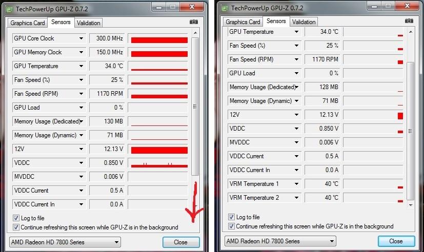

joysefke
marquuard #46485 üzenetére
Steve-nek is:
Köszi! Ez jól hangzik, de nem adtál még választ arra, hogy Gigabyte 270X-ről beszélünk-e?
Nekem volt egy Gigabyte GTX 660OC Windforce hűtővel és ott SEMMILYEN-SEMMILYEN vezérlőprogrammal nem lehetett 40% alá vinni a ventisebességet. MSI AB-vel sem. Akkor sem ment 40% alá a tényleges sebesség, ha a vezérlőprogramban kevesebbet állítottam be.
Az eggyetlen megoldás a VGA BIOS mod lett volna. Na abba már nem mentem bele.És pontossanzt a szitut akarom most elkerülni. Hang terén még egyszer semmilyen bettlibe nem megyek bele.
És igen pontossan azt szeretném, ami leírtál:
Idle gyakorlatilag álló ventik, amelyek csak 70fok, vagy túl meleg VRM esetén kapcsolnak be utánna meg megpróbálják mondjuk 85-90 fok alatt tartani a VGA-t. Ennyi.A gigabyte hűtése takarja a VRM-eket és a membordákat?
A Vapor-X hűtése takarja a VRM-eket és a membordákat?
Az Asus hűtése takarja a VRM-eket és a membordákat?

marquuard #46474 üzenetére
ez ugye a gigabyte 270X-re vonatkozik? Engem elsődlegesen a Vapor-X re illetve az Asus DC2-re vonatkozó válasz érdekelne, de azért köszi!!
Ez a 66RPM elég hihetetlen, azt hittem, hogy 700-1000 körül lehet ezeknek a kis ventiknek a legalacsonyabb fordulata és alatta megállnak... Belenéztél már a hátba, hogy tényleg ennyire lassan teker-e a venti? (kb 1/sec)

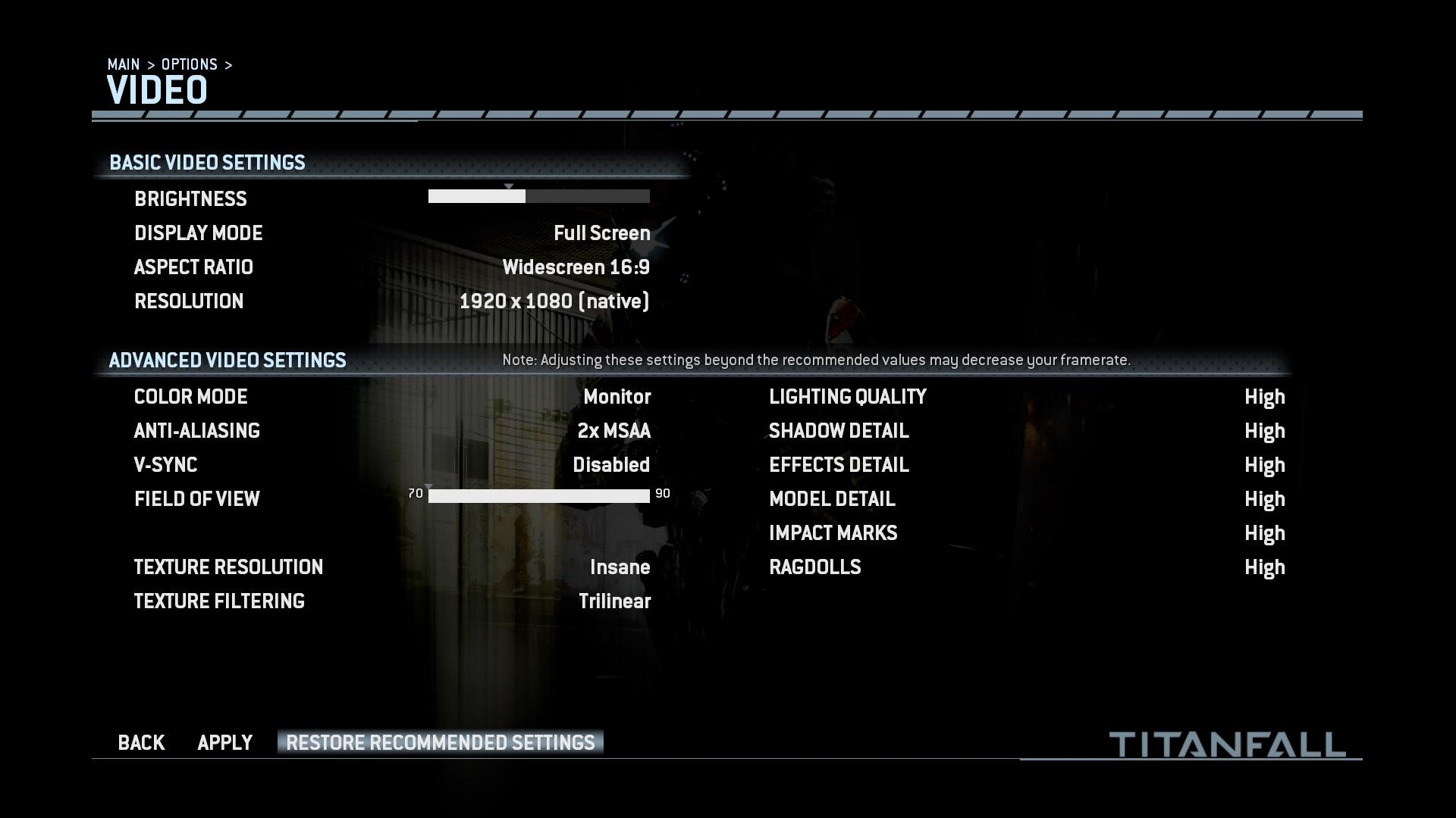

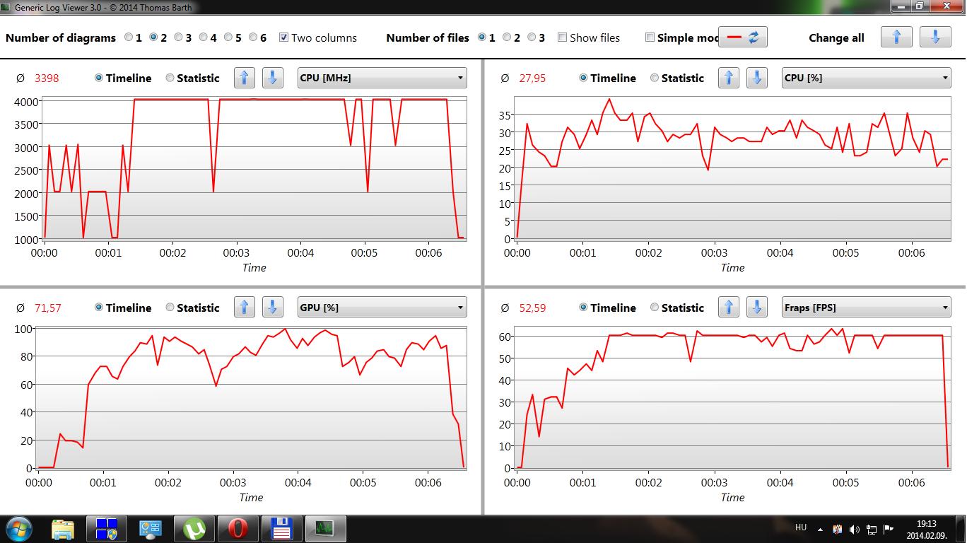

Nuada herceg
marquuard #45213 üzenetére
Na, megvan, csak béna voltam.
Dirext x-el mentem 20 percet, mindent feltolva maxra, de tényleg mindent.
Élsimítás MSAA 4x, meg Ultra mindenen.Így volt 30 fps-em a minimum. De olyan 34-38 között ugrált.
Egyébként észrevehető a különbség 30 és 60 fps között, akárki akármit mond.De viszont már így is élvezetesebb a játék, meg folyamatosabb, mint a 7770-el.
Most kipróbálom a Mantle-val
