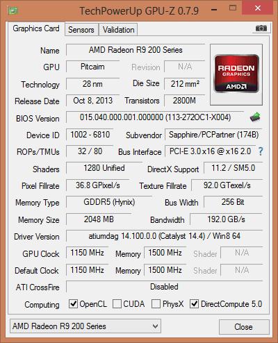

R270X GPU órajeleit szeretném fix 1000 MHz-re állitani. Afterburner-t néztem, de még nem sikerült megtalálnom a helyes beállitásokat.

papírzacsi
papírzacsi #51527 üzenetére
játék közben,ilyen lesz:×16 2.0
CirrMee
papírzacsi #51525 üzenetére
Nm.
Akkor van gond, ha terhelve is ennyi marad. -
CirrMee
papírzacsi #51523 üzenetére
Ja.
papírzacsi
sziasztok. a gpu-z-n minden rendben? pcie résznél?
A HD7850-em olyat játszik, hogy 1-2s-re néha elmegy a kép, de játék alatt soha, csak alacsony órajelen csinálja, ez mitől lehet (linuxon és windowson is)? -
