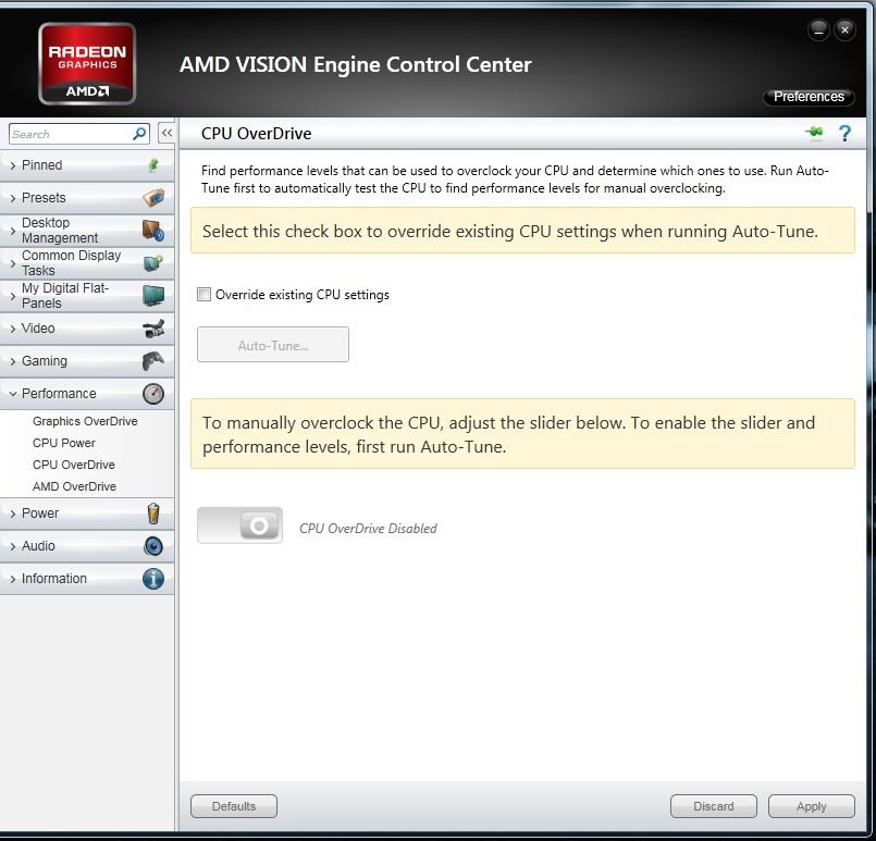

Ahhoz képest 90% ig biztos vagyok benne, hogy ott van a lehetőség, ahol elsőnek automatikusan tesztelte, mennyit bír, majd engedte kézileg beállítani, mennyi legyen az órajel. Most nem tudom megnézni melyik verzió, mert nem otthon vagyok, de az a catalyston belül volt tudtommal...de nem tudtam, hogy az összes verzióban tudod, mi van benne, bocsánat akkor... De felőlem mondhatnál valami erre szolgáló progit is, ha ismersz.
Zserbox: ez az amiről szóltam, köszönöm.
Igen, AMD processzorom van ( A8 3870k), ezért kérdem, hogy a többi catalyst verzióban van e mód erre, amit említettem. Jó lenne ha nem kelene még valamit leszednem csak erre. Viszont pl régebbim, ami fent volt, azt hiszem ezt nem tartalmazta, vagy csak nem ilyen szembeötlő módon. -

#20127
Hát, procit lehet túlhajtani onnan, az biztos, mert most onnan van felhúzva. Tudom, hogy lehet a GPU-t is, de azt minek piszkálnám. Nem fogom
Az említett két progi jó lesz erre a célra, amire rákérdeztem? Mert GPU-hoz nem akarok nyúlni. (nem baj, ha egyszerű használni is
