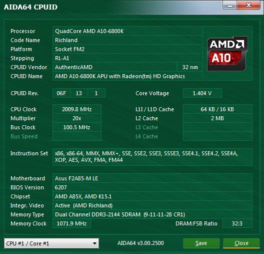

Most 1,35el beérte 4ghz-en...1,45nél feljebb semmiképp sem rakom a feszt...főleg h tegnap úgye pótlábazáson esett át...nemakarom megfőzni a kis vezeték darabot ami csak bevan ejtve a láb helyére
Bár amire kell azt igy 4ghz en is hozza sztem...új cod alatt nagyjából tud annyit mint a 720Be-m 4maggal..egyelőre csak high-on próbáltam...50felett tartotta az értékeket nemakadt meg
Jólesz ez.
