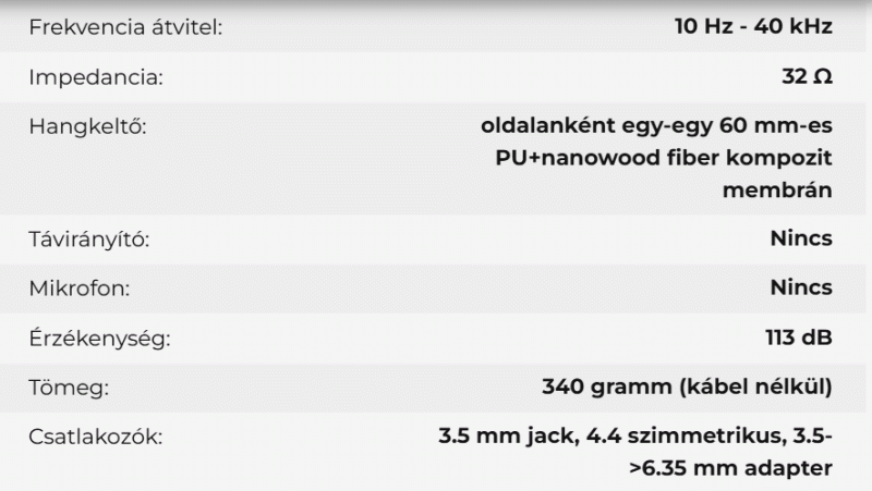

Akkor is elég hangos. Nemtom miért, de így van. Valamint a vezetékes fejes topikban is írják gyakran hogy könnyen hajtható kategória. Írd be oda a véleményed légyszi az alaplapi hangkeltőkről, hidegzuhanyra számíts
Aprósólyom
Aprósólyom
#27163
Lecsekkoltam újra: A 113dB SPL és az pont 98dB/mW.
Aprósólyom
#27161
Mégis szebben szól alaplapival is, mint a másik kettő fejesem.
Valamit elnéztél, 113db az érzékenység. A FiiO weblapján ez szerepel :
Valamint igaz hogy 60mm- es nagy motorok, de ultrakönnyű membránnal. -

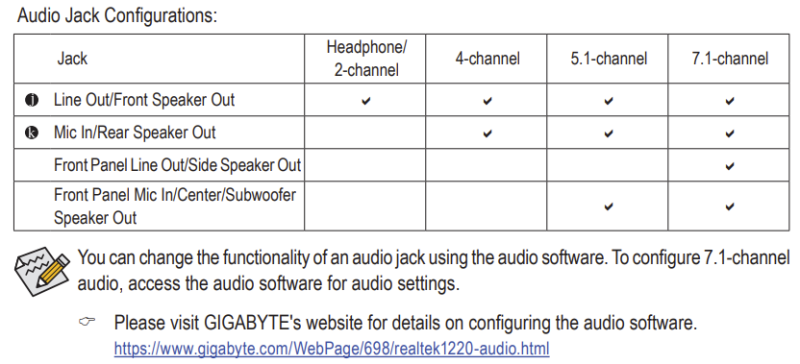

Aminek összesen 3 csatija van hátul az is tudja, sőt a 7.1-t is, ha a 3db hátsó kimenetből az előlapi kimenetekből is felhasználunk 1-t.
Nem azért írtam mert unatkozom, hanem mert így van, csak kell hozzá driver és realtek konzol, hogy be lehessen állítani. Minden realtek chip kimenete programozható. A legolcsóbb 20 ezer forintos alaplap is tud 5.1/7.1 kimenetet kezelni. -

Nincs már mindegyik alaplapon analóg kimenet 5.1-hez. Többek közt az enyémen sincs, ezért én vettem egy Soundblaster X4-et, hogy a szintén majd 20 éves Genius SW 3600 továbbra is használatban lehessen.

Mindegyik alaplap tud 5.1-t. A kézikönyvben általában megírják, hogy mit hova dugj, ha 5.1 rendszert szeretnél hajtani. Továbbá fel kell telepíteni a saját driverét az alaplap oldaláról. Sokszor nem elég a windows auto installált driver. És le kell tölteni a realtek audio console-t is.
