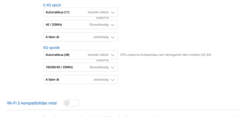

#1777
Na közben rájöttem, hogy be kellett kapcsolni ehhez a kártyához a Wifi5 kompatibilitás módot, most 866-os a link. Na majd az új lapos a wifi6 kártyával kihajtja. Nincs ehhez valami angolosított fw, meg mondjuk amiben több a beállítási lehetőség? Mert a menüje elég puruttya. Port forwardot nem enged beállítani, mert be van kapcsolva a DMZ (másik IP-re), ez is mi...
