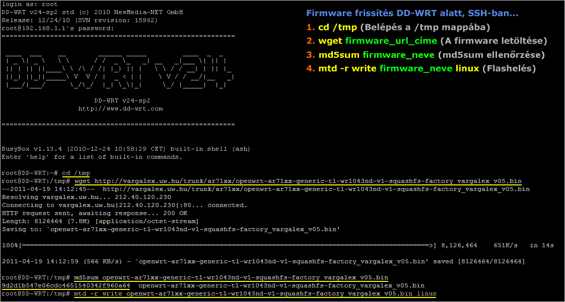

Így próbáltam, de nem jó.
root@TpLink:/share/hdd# wget https://docs.google.com/open?id=0B-pYO -x...............
wget: not an http or ftp url: https://docs.google.com/open?id=0B-pYO_-x................... -

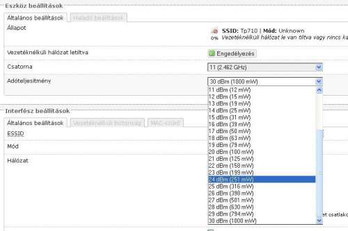

de az biztos, hogy próbállkozni kell, és nem csak az országgal, hanem a csatornákkal is2,4Ghz = HU:
wlan0 ESSID: "xxxxx"
Access Point: AC:9E:xx:7E:xx:60
Mode: Client Channel: 1 (2.412 GHz)
Tx-Power: 20 dBm Link Quality: 51/70
Signal: -59 dBm Noise: -90 dBm
Bit Rate: 180.0 MBit/s
Encryption: WPA2 PSK (CCMP)
Type: nl80211 HW Mode(s): 802.11bgn
Hardware: unknown [Generic MAC80211]
TX power offset: unknown
Frequency offset: unknown
Supports VAPs: yes PHY name: phy05Ghz =US:
wlan1 ESSID: "OpenWrt"
Access Point: A0:xx:C1:xx:24:30
Mode: Master Channel: 40 (5.200 GHz)
Tx-Power: 17 dBm Link Quality: unknown/70
Signal: unknown Noise: -94 dBm
Bit Rate: unknown
Encryption: WPA PSK (CCMP)
Type: nl80211 HW Mode(s): 802.11an
Hardware: 168C:0033 168C:A120 [Atheros AR9580]
TX power offset: none
Frequency offset: none
Supports VAPs: yes PHY name: phy1itt már csak 17 a max 5Ghz-en....

Bocsánat, rosszul mondtam, nem az ország ragadt be hanem a tx power, az ország az tud lenni HU is meg US is ... jó helyen írtam át ... nekem ez van fent: suste/headless@OpenWrt@0.8.1 Barrier Breaker 14.07

A többi csatorna használatához az alábbira van szükséged.
cd /tmp/
wget http://luci.subsignal.org/~jow/reghack/reghack.mips.elf
chmod +x reghack.mips.elf
./reghack.mips.elf /lib/modules/*/ath.ko
./reghack.mips.elf /lib/modules/*/cfg80211.ko
reboot -

hmm, hát valami ezzel nem teljesen oké. hiába állítom át az országot HU-ra akkor is csak 1-11ch van (reboot után is), kézzel meg ha beíro, egyedinek a 12 vagy 13 akkor meg nem indul el az IF
