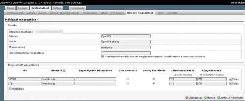

edeleny
Intruder2k5 #6353 üzenetére
A miniDLNA-nál a könyvtárhoz így jó?
media_dir=/mnt/sda
Illetve a miniDLNA-nál a 8200-as portot írja a hálózati megosztásoknál, amit te is linkeltél képet, pedig a 7700-t!
A df parancsra ez jön ki:
Filesystem 1K-blocks Used Available Use% Mounted on
rootfs 576 276 300 48% /
/dev/root 6656 6656 0 100% /rom
tmpfs 63372 952 62420 2% /tmp
tmpfs 512 0 512 0% /dev
/dev/mtdblock3 576 276 300 48% /overlay
overlayfs:/overlay 576 276 300 48% / -
