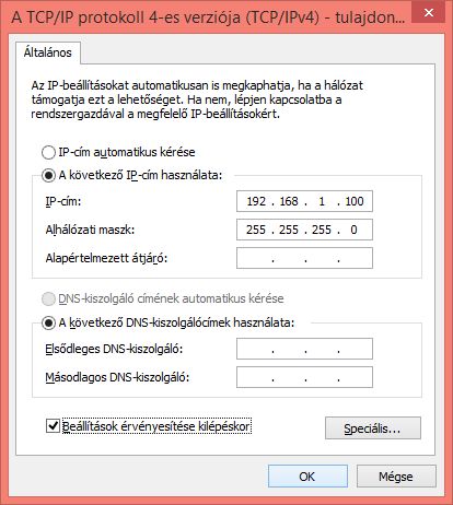

##7408: ezt ugye nem komolyan kérdezted,hogy állítasz be fix ip a hálókártyádnak?a saját gépeden?
vezérlőpult-->hálózati kapcsolatok-->hálózati kártya jobb klikk-->tulajdonságok majd a felugró ablakon tulajdonságok gomb megnyom-->erre megint előjön egy ablak amiben majd válaszd ki a tcp/ip protokolt-->tulajdonságok és ott tudsz kézzel állítani ip címet magadnak.

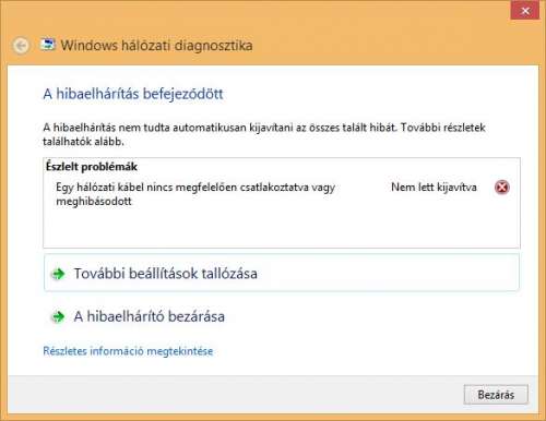

Rocko66 #7405 üzenetére
Ahogy olvastam valszeg túlfeszt kapott, ha semmi életjel nincs akkor érdemes lenne gariba visszavinni (lakásbiztositas?) mert ugysem tudjak megmondani mi volt rajta. Szét lehet szedni es ranezni soros porton hogy mit mond, de fennáll a veszélye hogy sérül, egyik részen durván kell szétpattintani.. Még nem öltem meg egyet sem.
Amit Kicsirics77 írt feljebb azt nézd meg, a gyors villogás ezt jelenti.

1. Letöltöd a firmware-t a PC-dre.
2. Failsafe módban elindítod a routert. Ehhez áramtalanítsd, majd áram alá helyezés után, amikor a sys led először felvillan, megnyomod a QSS gombot. Ekkor a sys led nagyon gyors villogásba kezd. Ha ez a gyors villogás nincs, akkor nem sikerült a failsafe-ban indítás.
3. A PC-den beállítasz egy fix IP-t a 192.168.1.x tartományból (x>1). Pl. 192.168.1.100
4. Telneten belépsz a routerba a 192.168.1.1 címen (nem SSH, hanem telnet pl. a putty-al)
5. Kiadod a /etc/init.d/uhttpd start parancsot (a hibákkal ne törődj)
6. A http://192.168.1.1 címen eléred a LuCI-t. Itt nem kell jelszót változtatnod. Belépsz és a System->Backup/Flash Firmware oldalon feltöltöd a firmware-t.
kiváncsi leszek mi lesz a vége
a vége az lett,hogy felment a firm és ujra van luci -

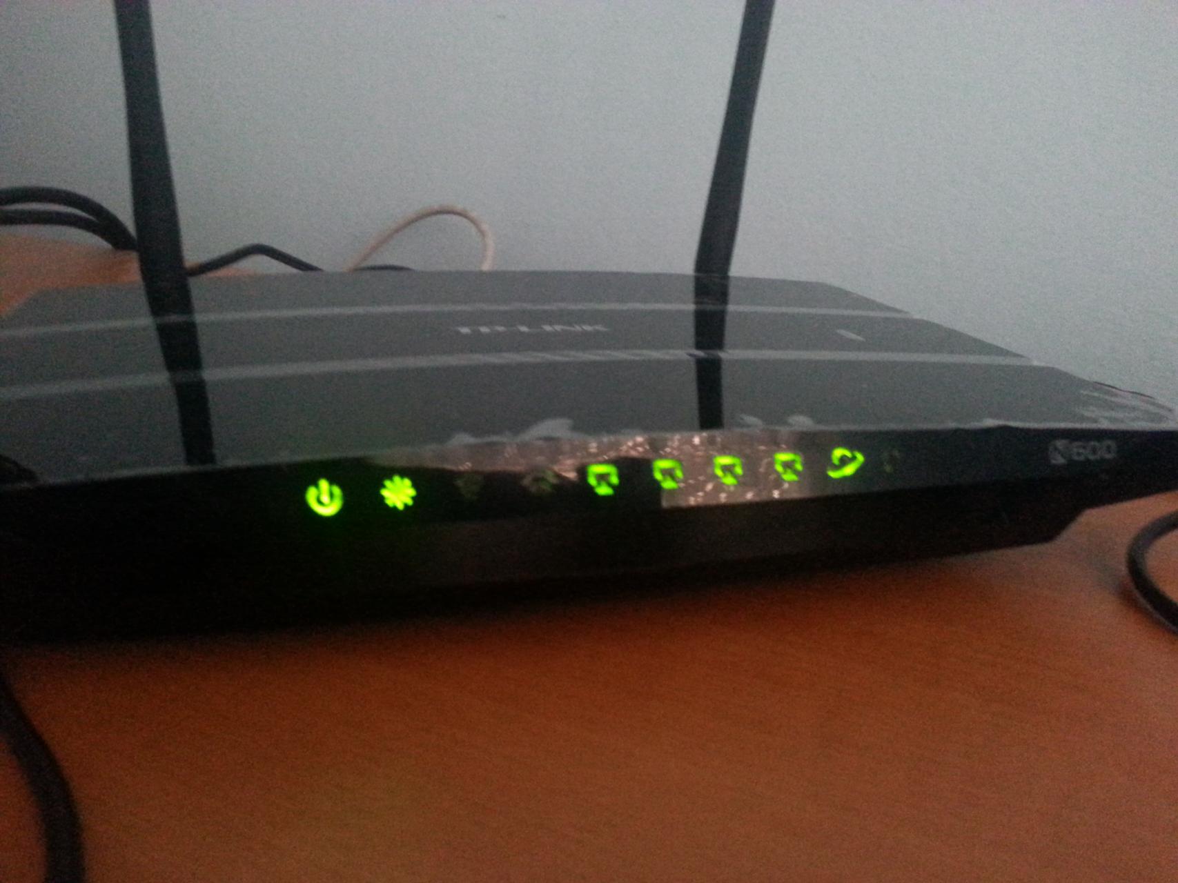

Rocko66
Rocko66 #7399 üzenetére
Hazaértem.
A pontos hibajelenség a következő:
A router bekapcsolása után folyamatosan világít az első és az 5-9ig led.
Eközben a második csillag led villog,reset után is majd egyszer csak abba hagyja és világít folyamatosan.
A 3. 4. és az utolsó led nem világít...1-2perc bekapcsolasi ido utab ha megfogom a router tdtejét akkor elkezd forrósodni.
Újraélesztési ötlet?
Vargalex firm miatt a jelenlegi állapotába gari kilőve..
Plusz info,hogy a routerhez egy 160gbos hdd van csatlakoztatva,néztem a resetelést hddvel és anélkül is..
Zöld ledes változat versio 1.4 -
