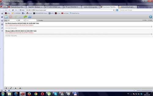

mind a 2 hsz-ből egyértelmű, hogy ez user/config error (igaz az elsőből elég nehéz kihámozni az elöttem már leírtak miatt), és nem az FW hibája
attól hogy a samba be van állítva a luciban és lehet vele írni/olvasni, attól még a transmissionnal bármi lehet, hiszen semmi közük egymáshoz
mivel nem tudjuk mit állítgattál el, ezért az az egyszerűbb, hogy hardreset, és 8081-esen a formázó használata
ha nem tudodlepucolni a HDD-t, akkor meg nézdmeg, hogy a TM lucis felületén milyen felhasználóval van futtatva a TM (Daemon indítása, mint)
biztos, hogy írási jogokkal van problémád,és ezen egyik fw sem segít önmagában, csak az, hogy beállítod a jogokatszerk: nekem meg van az 1.1.5, de tuti, hogy nem segít rajta
