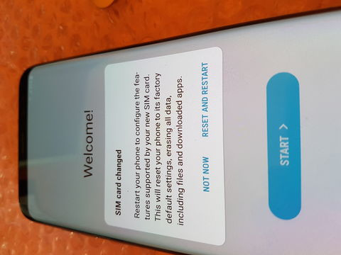

DBT/XEH/TMH felállásnál (nálam XEU/XEH/TMH volt mert alaból angolt tettem fel), állandóan cseszegett a rendszer (pontosabban az autopreconfig), hogy nem jó a regióm, elég idegesítő úgy használni és állandóan resetet kért. Szóval magyar SIM-es S8-at "normálisan" csak XEH/XEH/TMH (vagy ami a szolgáltató) lehet használni. Amúgy meg az már annyira mindegy hogy 1 héttel később jön egy update, kit érdekel...

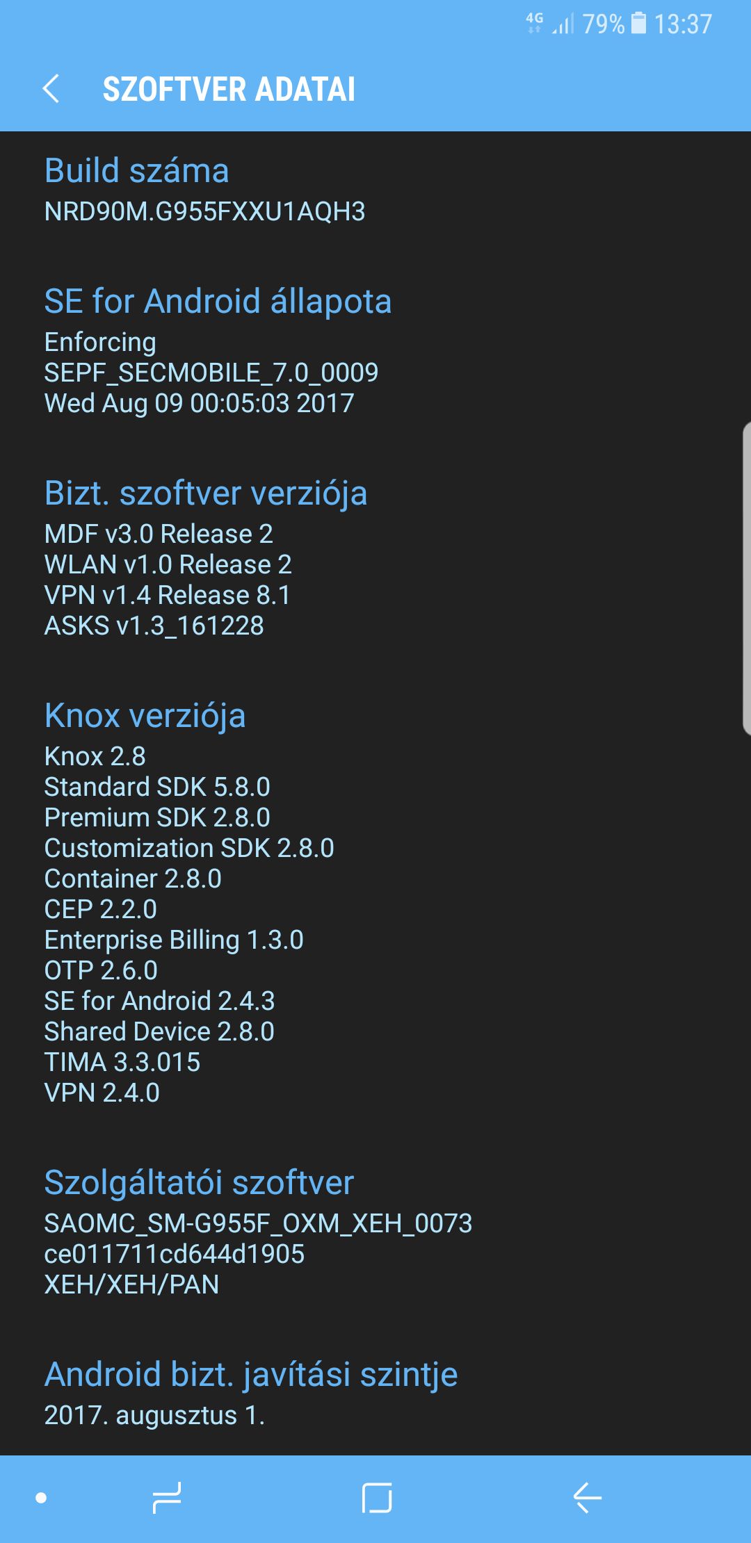

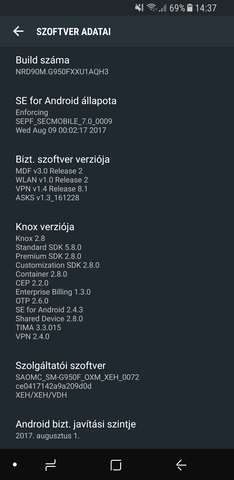

Nekem most TMH/TMH/TMH van ... ma van időm felrakni a XEU -t, és mi van akkor ha a benne hagyott Telekomos Sim kártyával a HOME CSC -el rakom fel (ugye így nem lesz FR) akkor is kérdezni fogja az első indításkor hogy Resetelem a Sim kártyát ? és ha nem csinálok Sim Reset -t akkor XEU/XEU/TMH lesz ?

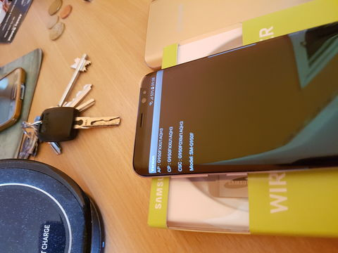

Az tiszta sor hogy odinba a 4 helyre 4 megfelelő file. De melyiket szedjem le a jelenleg tmh/tmh/tmh s8 ra, hogy ne változzon semmi (magyar, független, tmobilos kártya), csak a frissítés jöjjön hamarabb. Ill. 5 file van a csomagba, (ha jól emlékszem), melyik 4et? Ez a home csc-s dolog.

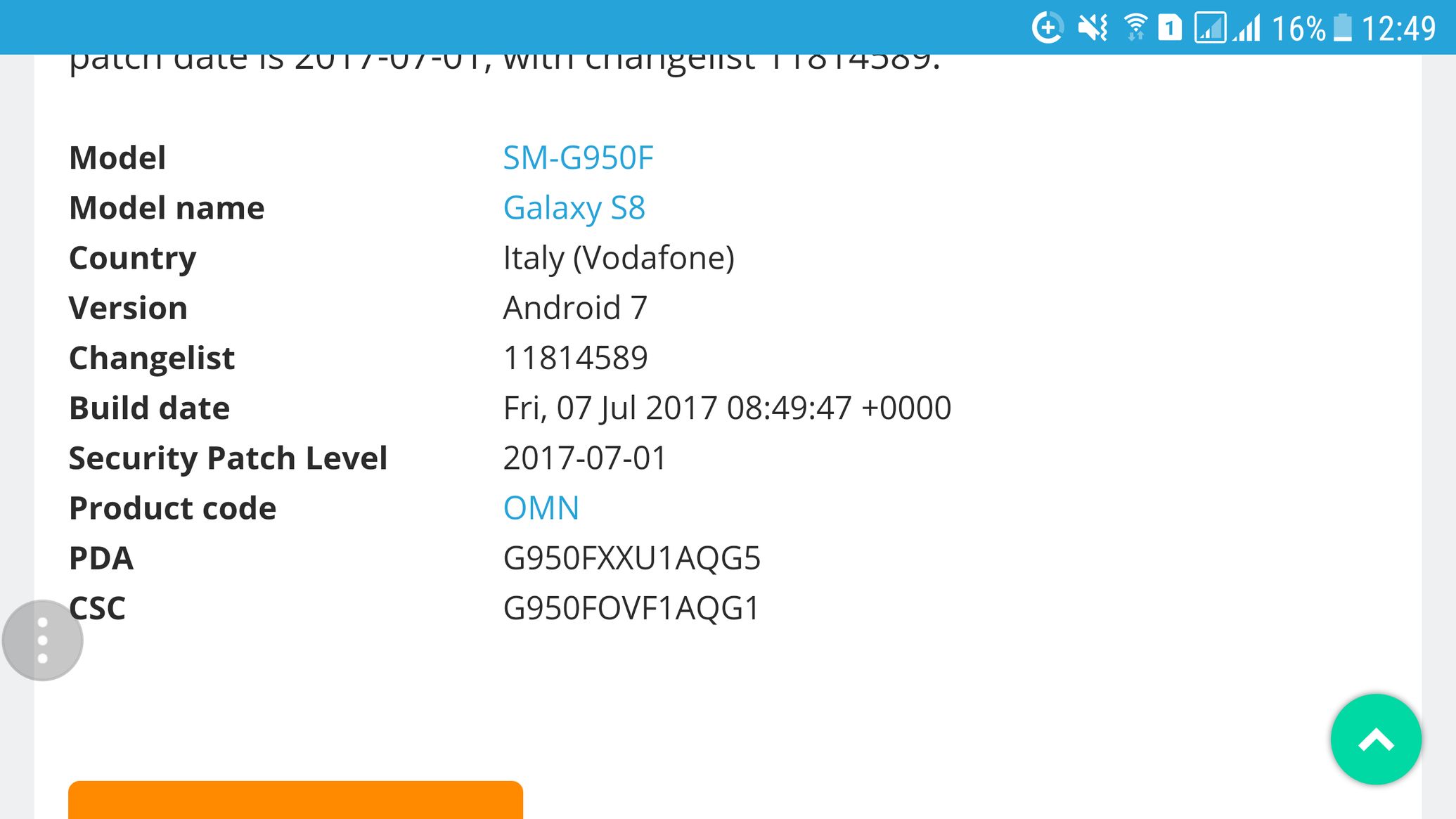

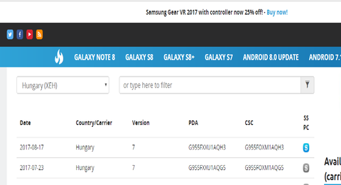

Igen. Csak a XEH és XEU például még nem, a kollégának ezért nem jött még meg. De hogy neki miért jelent meg a sammobile oldalán, hogy van, nekünk meg nem, arról gőzöm sincs. Mivel ez egy szimpla weboldal, ezért nyilván valami hülyeség van, illetve nekem az az oldal egyébként sem mérvadó, mert csak másodlagos letöltési lehetőség.
A tuti a Smartswitch és a Samfirm, ezek jelzik azonnal (nem az otára gondolok, hanem a full verzióra persze).. -

Értem, amit írsz, csak a samfirmre vonatkozó részt helyesbítettem.
A többi ota frissítéshez képest juthatsz előnyhöz! A samfirmhöz képest nem feltétlenül.
Más kérdés persze, hogy akarsz-e odinnal feltenni romot avagy nem.
Csak az első állításod korrigáltam, miszerint előbb kapod meg, mint samfirmmel. Ez ilyen formán nem igaz. Nem is hasonlítható közvetlenül a kettő egymáshoz. Mint írtam, pusztán a között is lehet 1 nap eltérés, hogy otán töltesz, vagy rádugod a gépre. Ez egy dolog. Te a verzión belüli elsőbbségről beszélsz, ami igaz, hogy a te kártyáddal előbb kapod uhyanazt a romot, mint mondjuk itt valaki egy magyar simmel.
De ez nem hamarabbi, mintha samfirmmel töltenéd, mert "kábelesen" nem jön annál hamarabb semmi! A különbség csak annyi lehet, amennyit a kábeles kontra ota megjelenése hoz. Az meg lehet egyik vagy másik javára egyaránt.De nem lényeg annyira, csak pontosítani akartam.

Pont ez az, hogy nem tudod beelőzni! Csak akkor, ha egyébként otán előbb jön. De nincs jelentősége, csak azért korrigáltam, hogy ne hozzuk egy szintre a sammobile oldallal! Oda kerül fel a rom akkor, amikor felrakják az oldalra, de mindenképp az után valamikor, miután kijött.
A samfirmmel abban a pillanatban tölthető, amikor a smarswitcs-csel is, tehát pontosan akkor, amikor megjelenik az adott rom.
Az ota frissítések általában egy nappal később jönnek, esetleg aznap. Illetve volt olyan eset, hogy az ota jött hamarabb, de talán ez volt a ritkább. Mostanában azt vettem észre, hogy kb. egyszerre jönnek.
Te azokat tudod beelőzni, akiknek otán a régiójuk miatt később jön ugyanaz a verzió, mint neked.
Értettem, amit írtál, csak a samfirmre vonatkozó részt akartam javítani. Én a leírtak miatt is javasolom mindenkinek, hogy azzal töltse le a firmware-t, ha odinnel fel akar tenni valamit. -
