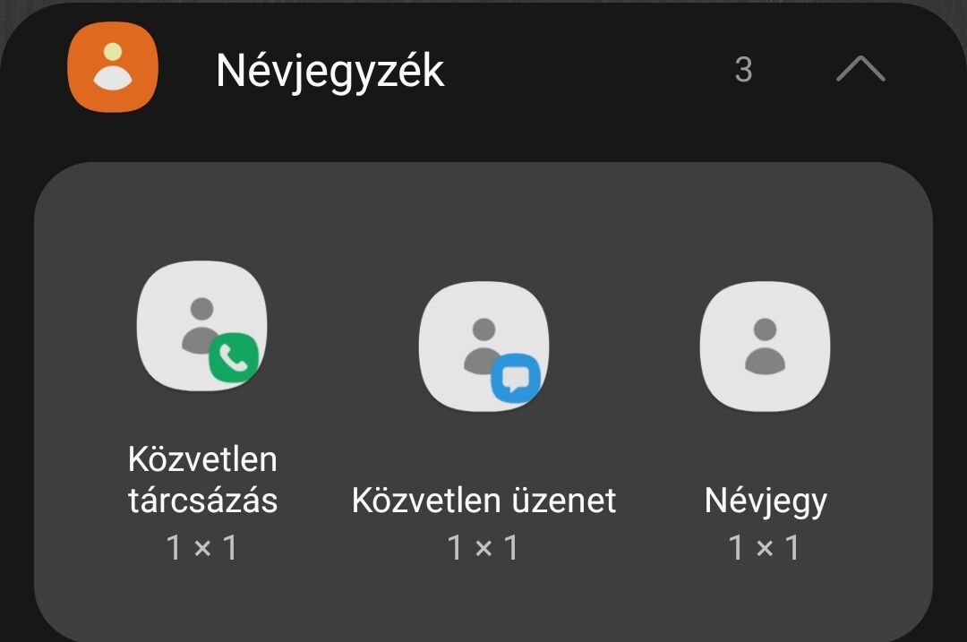

Két kérdésem lenne, hátha valaki tud segíteni:
Hogyan lehet a gyakran hívott személyeknek parancsikont csinálni a főképernyőre, amivel egy érintésre felhívja az illetőt?

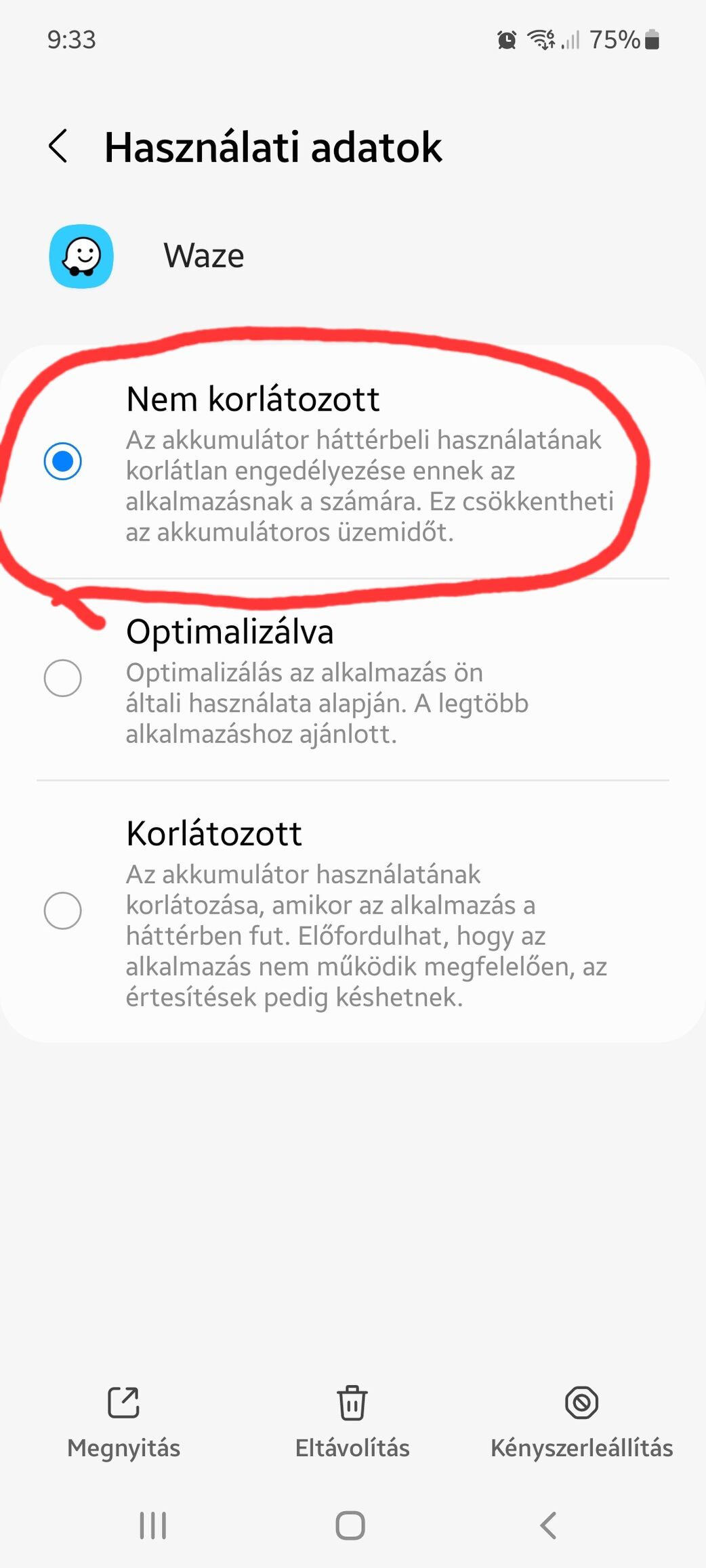

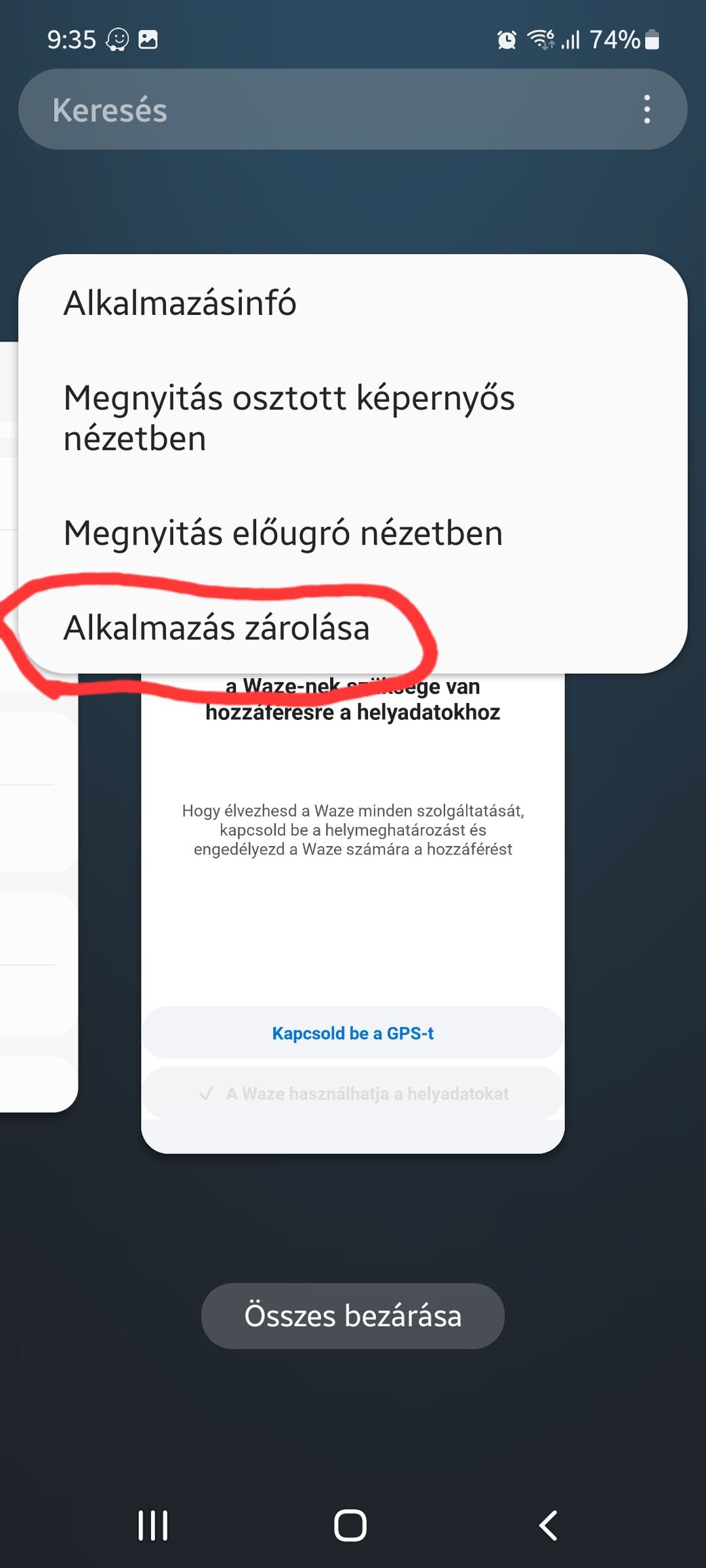

A másodiknál tényleg nincs a listában, de ha kikapcsolod azt a kapcsolót, akkor nem fogja semelyik alkalmazást altatni (azokat sem amik nincsenek a listában, nekem az olyan globális kapcsolónak tűnik, bár lehet rosszul tudom).
A harmadikat sajnos mindig meg kell csinálnom, mert különben elmegy a hang és vezetés közben még rosszabb nyomkodni a szélvédőn a telefont.Nekem ezzel a három beállítással nem üti ki, kikapcsolt kijelzővel sem a Waze-t.

Köszönöm, az elsőt ismertem, alapból be volt állítva.
A második ugyan bekapcsolt állapotban van, de a Waze-t nem tudom hozzáadni a soha nem alvó alkalmazások listához, mivel egyáltalán nem hozza fel sehol sem a listában. Mire ilyen alkalmazás nem is lenne, betűrendben a W-nél nincs.
A harmadik, azt én elfelejteném minden egyes alkalommal beállítani. Egyébként ez a zárolás funkció mire való? Lakat jobb alsó sarokban megjelenik. Nem engedi bezárni, ha mindent kilövök? -

Én is úgy használom rendszeresen a Waze-t, hogy Baján bekapcsolom és elindítom a navigációt, majd a kijelzőt kikapcsolom (a hang megy továbbra is) és amikor Budapestre érek, akkor visszakapcsolom a kijelzőt, manuálisan egyharmad fényerőn fixálom és így még sosem égett be.
Amit viszont állítottam, hogy ne üsse ki a memóriából:
