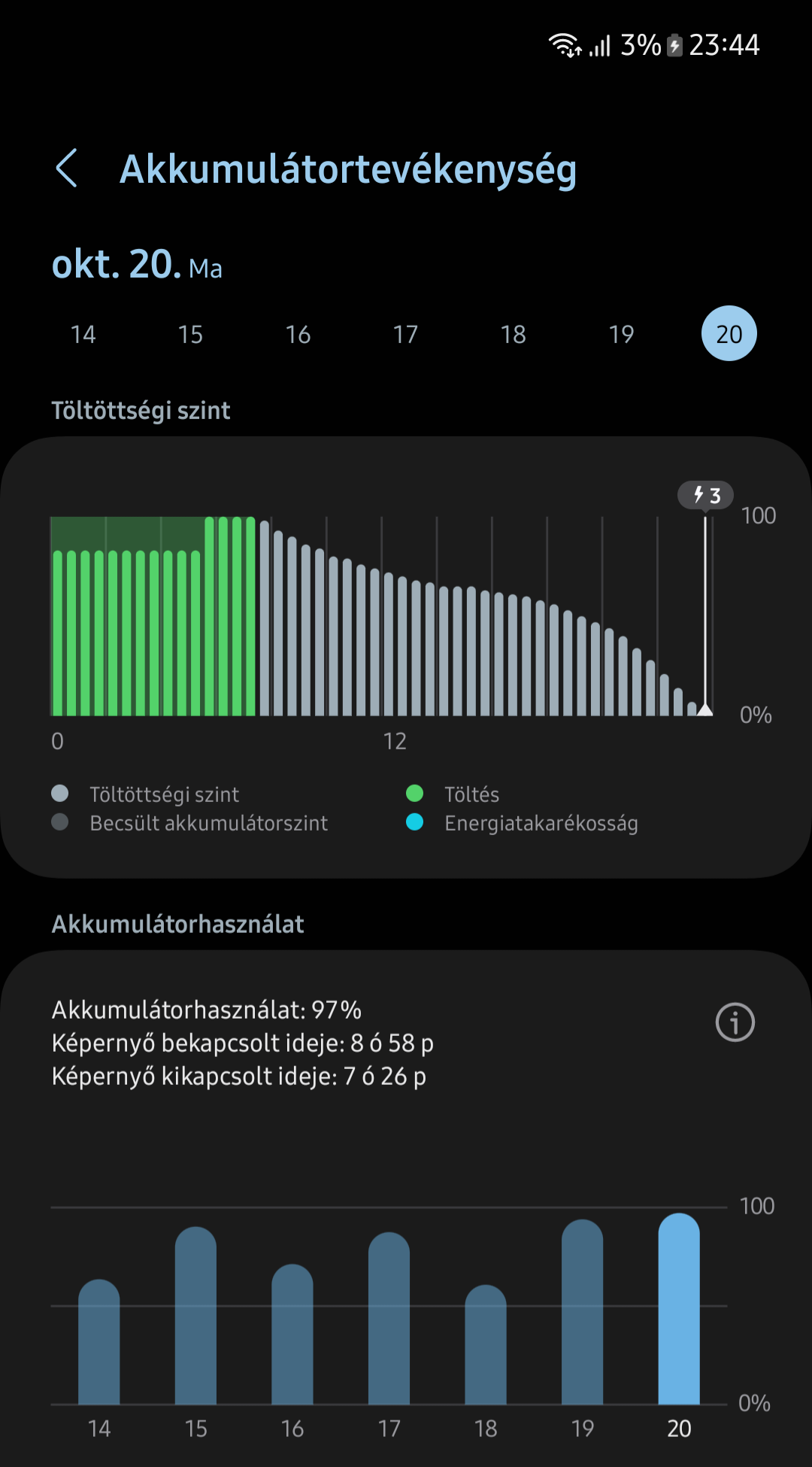

Így 2,5 év aktív használat után még mindig tud 9 órát az a52s, remélem ha eddig kitartott, most már nem kezd el hirtelen tönkremenni.

Az üzemidő valóban kicsit visszatartott (eddig), de az A52s-nek is csökkent kb. másfél napra az üzemideje így 2 évesen. Viszont szeretnék vezeték nélküli töltéses telót venni, 200eFt körül szántam volna rá, de csak Samsung jöhetett nálam szóba (eddig csak Motorola Defy+ és Samsung telóm volt). Más értelmes alternatívát nem találtam az S23-on kívül, az S23+ sajnos már nem kapható, (no meg 200k-nál amúgy is drágább), így maradt az S23. Nem rossz teló szerintem egyébként, lesz vezeték nélküli töltőm a munkahelyemen, így sztem nem merülök le idő előtt.
