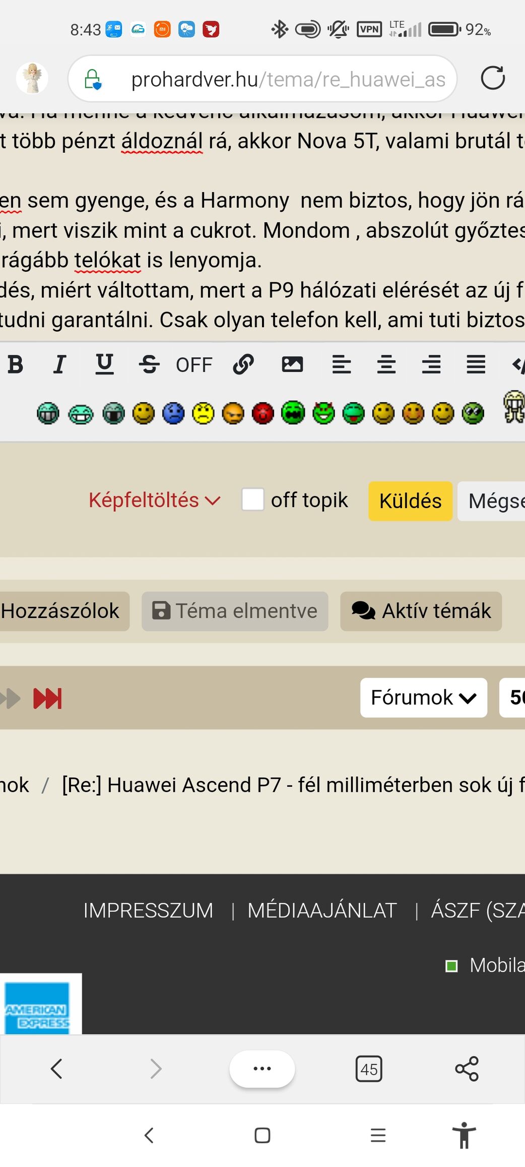

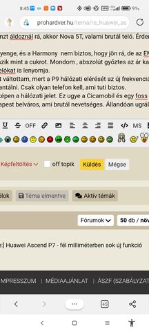

Jogos a kérdés, miért váltottam, mert a P9 hálózati elérését az új frekvenciák külföldön nem fogják tudni garantálni. Csak olyan telefon kell, ami tuti biztos.
Viszont nézd meg a képen a hálózati jelet. Ez ugye a Cicamobil és egy foss a Huawei mind fullon volt. Budapest belváros, ami brutál nevetséges. Állandóan ugrál.
A második képen, meg szétszakítja a kijelzőt, úgy tele van. A Huawei fixen fullon volt.
