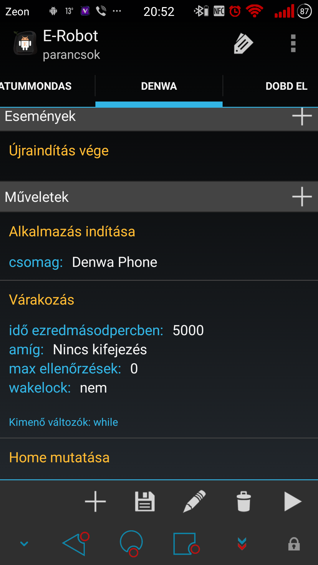

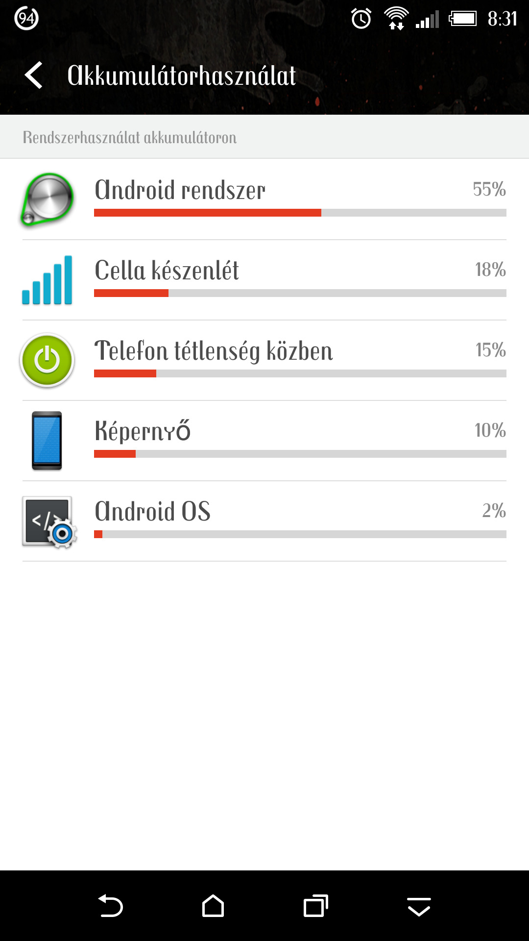

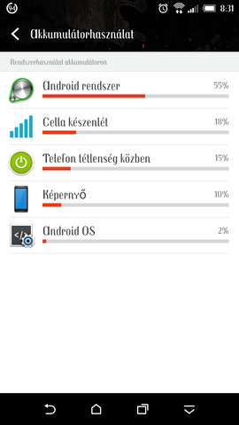

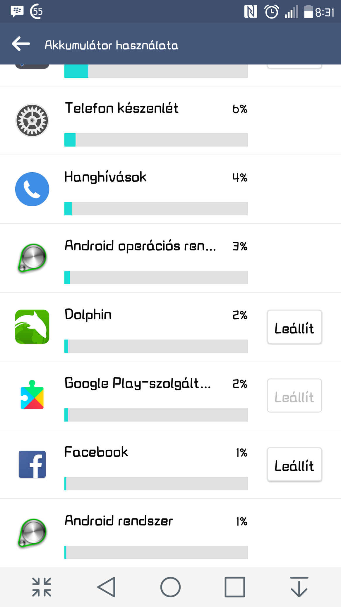

#86973952
karelgott12
#18218
TIME_TICK önmagában "nem értelmezhető".
Próbálok egy életszerű példát hozni...
Bal hüvelykujj zsibbadás jelen esetben a TIME_TICK. Önmagától nem zsibbad, valami kiváltja. Lehet a kiváltó ok gerinc eredetű (ROM), vagy keringési probléma (kernel), de ezek együttesen is kapcsolódhatnak egymáshoz. Persze lehet még más tényező is, ahogy a példa esetében is. -
#86973952
karelgott12
#18216
Én ezt nem látom olyan veszélyesnek.
Látom vannak rendesen pushok, Lite Manager ébresztget, de az kapcsolódik az előbbihez...stb.
TIME_TICK ami magasabb, azt sokszor a kernel piszkálja. DE az sem annyira veszélyes. Custom kernel van fent? Esetleg arra gondolok még, hogy a RIL -hez vagy a radio fw -hez kapcsolódik. Pl. megnöveli a GPS teljesítményt, így növeli az akkumulátor használatot.
#86973952
karelgott12
#18213
Van kint valamilyen óra widget a főképernyőn?
zeon.hu
karelgott12
#18209
Gondolom, google drive van a telón.
Egyszerű használni. -
#86973952
karelgott12
#18209
Átküldöm a mail címem privátban.
#86973952
karelgott12
#18207
Érdekes. Nincs aktív wakelock.
Akkor Emulator:
dumpsys alarmEz elég sok lesz, mentsd el .txt fájlba és tedd fel felhőbe.

Nekem mostanában nagyon szar az akksi időm, reggel 6kor levéve a töltöröl 19-20 órakor már 10% körül jelez. szinte nincs 1 óra kijelző idő se és hivás sincs 1 percnéél hosszabb.14 óra akkuidőt irt ma ki és 2 óra kijelzőidőt

Az Android rendszer elég brutális...viszont kevés ideig. Tehát ha nem fogyaszt jobban, akkor jól blokkolsz.
