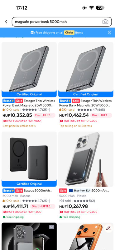

Magsafe kompatibilis fajtákat néznék ilyen célra, szerintem azoknál kisebb nem nagyon lehet.
Pl Ali-ról Baseus-t és Essager-t bátran vennék.

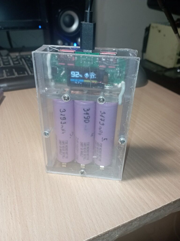

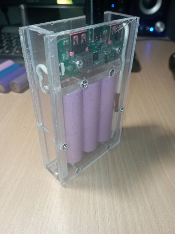

Sziasztok, már jó ideje a bakancslistámon volt egy powerbank készítése, a modul és az akkuk már régóta porosodtak a fiókban, de most végre volt hozzá időm és kedvem így tegnap nekiláttam. A burkolata ingyen volt, a megmaradt polikarbonát és polisztirol darabokat használtam, csavarok (össz. 15db) szintén ingyen volt, amire költenem kellett az akkuk és a modul, ha jól emlékszem az egész kb. 3000Ft-ba fájt.
Még nincs teljesen kész, ezért van még rajta a fólia. A modul egész jó hatásfokkal dolgozik, 23%-ról 100%-ra 2 és fél óra alatt tölti fel a cirka 9,5Ah kapacitást. Már bánom, hogy csak 1db-ot rendeltem, mivel mostanra drágább lett. A töltőadapterekkel kicsit válogatós, a redmi 10 22W-os töltőjével megy a 12V-ról a 18-20W, viszont van egy régi fm transzmitterem, azzal sehogyan sem akar 9V-nál (10W) többet, pedig az is támogatja a 12V-ot, qc3-as. -

Sziasztok! iPhone 12 minihez keresek PD-s 5000mAh-s mágneses powerbankot.
max ~15k -ig...Valami vékony, bevált powerbankot tudtok ajánlani? köszi! -
